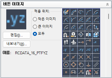

버튼 이미지를 작성 또는 편집하려면
  1. 관리 탭 사용자화 패널 사용자 인터페이스를 클릭합니다. 찾기
  2. 사용자화 탭에 있는 명령 리스트 또는 <파일 이름>의 사용자화 창에서 버튼 이미지 창을 표시할 명령을 선택합니다.
  3. 버튼 이미지 창의 이미지 리스트에서 작성하려는 것과 모양이 가장 비슷한 이미지를 선택하거나 기존 이미지를 선택하여 편집합니다. 편집을 클릭합니다.
    팁: 빈 이미지로 시작하려면 이미지 리스트에서 아무 이미지나 선택합니다. 편집을 클릭하여 버튼 편집기 대화상자를 표시한 다음 지우기를 클릭합니다.
  4. 버튼 편집기 대화상자에서 연필, 선, 원 및 지우기 도구를 사용하여 버튼 이미지를 작성하거나 편집합니다. 작업 색상을 변경하려면 색상 팔레트에서 색상을 선택하거나 자세히를 클릭하여 색상 선택 대화상자를 엽니다.

    주: 가져오기를 클릭하여 로컬 또는 네트워크 드라이브에 저장된 이미지 파일을 가져온 다음, 버튼 편집기 대화상자에서 편집하고 작업 CUIx 파일에 저장합니다.
  5. 저장을 클릭합니다.
  6. 이미지 저장 대화상자의 이미지 이름 상자에 이름을 입력하고 확인을 클릭합니다.
  7. 닫기를 클릭합니다.
  8. 적용을 클릭합니다.
