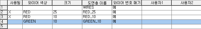

와이어 도면층 설정
을 클릭합니다. 찾기
- 와이어 유형 작성/편집 대화상자에서 와이어 유형 2행을 클릭하고 다음을 지정합니다.
와이어 색상:
RED
크기:
25
도면층 이름은 자동으로 작성됩니다. 작성하는 와이어 도면층 이름이 RED_25로 지정됩니다.
- 색상을 클릭합니다.
- 색상 선택 대화상자에서 빨간색을 선택하고 확인을 클릭합니다.
- 선종류를 클릭합니다.
- 선종류 선택 대화상자에서 Continuous를 선택하고 확인을 클릭합니다.
- 선가중치를 클릭합니다.
- 선가중치 선택 대화상자에서 0.30을 선택하고 확인을 클릭합니다.
이 예제에서는 와이어 유형 작성/편집 대화상자를 사용하여 와이어 유형을 3개 더 작성합니다.
- 와이어 유형 작성/편집 대화상자에서 다음을 지정합니다.
와이어 유형 3
와이어 색상:
RED
크기:
10
색상:
빨간색
선종류:
Hidden2
선가중치:
기본값
와이어 유형 4
와이어 색상:
GREEN
크기:
10
색상:
Green

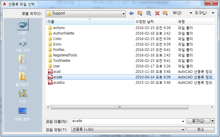

- GREEN_10 와이어 도면층의 선종류를 설정하려면 선종류를 클릭합니다.
- 선종류 선택 대화상자에서 로드를 클릭합니다.
- 선종류 로드 또는 다시 로드 대화상자에서 파일을 클릭합니다.
- 선종류 파일 선택 대화상자에서 acade.lin을 선택하고 열기를 클릭합니다.

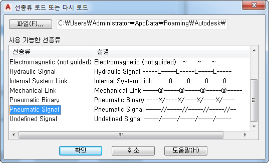

주: acade.lin 파일의 기본 위치는 ₩Users₩{사용자 이름}₩AppData₩Roaming₩Autodesk₩AutoCAD Electrical {버전}₩{릴리즈 번호}₩{국가 코드}₩Support입니다.
- 선종류 로드 또는 다시 로드 대화상자에서 Pneumatic Signal을 선택하고 확인을 클릭합니다.
- 선종류 선택 대화상자에서 Pneumatic Signal을 선택하고 확인을 클릭합니다.
- 와이어 유형 작성/편집 대화상자에서 확인을 클릭합니다.
