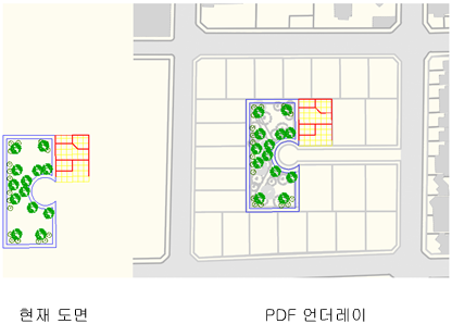

DWF, DWFx, DGN 및 PDF 파일에 저장된 2D 형상에 대해 언더레이 및 스냅할 수 있습니다.
 언더레이는 시각적 컨텐츠를 제공하지만 객체 스냅 및 자르기도 허용한다는 점에서 부착된 래스터 이미지와 비슷합니다. 외부 참조와 달리 언더레이는 도면에 구속할 수 없습니다.
