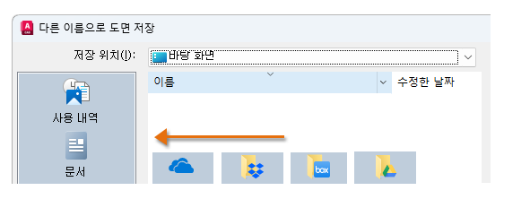

AutoCAD 기반 응용프로그램에서 클라우드 저장소를 사용하려면 컴퓨터에 해당 클라우드 저장소 공급자의 동기화 클라이언트 앱을 설치해야 합니다. 그런 다음 동기화 클라이언트 앱에서 클라우드 저장소 계정에 로그인합니다.
동기화 클라이언트는 컴퓨터 또는 캐시에서 작성한 데이터를 클라우드 계정에 저장한 데이터와 주기적으로 동기화하는 소규모 백그라운드 프로그램입니다.
이 응용프로그램은 Windows 시스템 트레이에서 아이콘으로 표시되며 화면 오른쪽 아래 영역에 있습니다. 이 아이콘은 상태 정보도 나타냅니다.
클라우드 저장소 공급자 서브스크립션 을 구매하면 해당 공급자가 동기화 클라이언트를 컴퓨터에 다운로드하고 설치하기 위한 지침을 게시합니다. OneDrive 동기화 클라이언트는 기본적으로 Windows에 설치되지만 다른 제공자는 일반적으로 온라인으로 찾을 수 있는 별도의 다운로드 페이지를 제공합니다.
클라우드 계정에서 도면에 액세스하는 편리한 방법은 환경 막대에 클라우드 저장소 공급자를 추가하는 것입니다. 경우에 따라 이 작업은 자동으로 수행됩니다. 그렇지 않은 경우 환경 막대 내부를 마우스 오른쪽 버튼을 클릭하여 기본 클라우드 저장소 공급자를 추가합니다.
