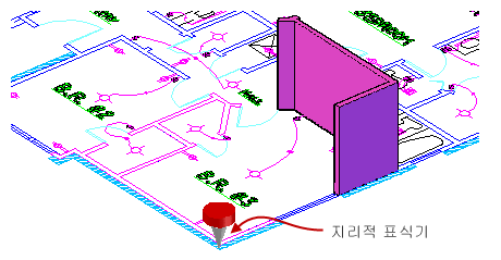

지리적 위치 정보를 도면 파일에 삽입하면 도면 내의 점이 지표상의 지리적 위치에 해당합니다.
도면 파일의 지리적 위치 정보는 지리적 표식기라고 하는 도면요소 주변에 작성됩니다. 지리적 표식기는 알려진 경도 및 위도의 지표상의 위치에 해당하는 모형 공간의 참조점을 가리킵니다. 또한 프로그램에서는 이 위치에서의 북쪽 방향을 캡처합니다. 이 정보를 기반으로 프로그램에서는 도면 파일에 있는 다른 모든 점의 지리적 좌표를 파생시킬 수 있습니다.
일반적으로 지리적 위치는 해당 좌표(예: 위도, 경도 및 고도) 및 좌표를 정의하는 데 사용된 좌표계(예: WGS 84)에 의해 정의됩니다. 더욱이 위치의 좌표는 GIS 좌표계별로 다를 수 있습니다. 따라서 지리적 표식기의 지리적 위치를 지정할 때 시스템에서는 GIS 좌표계의 상세 정보도 캡처합니다.

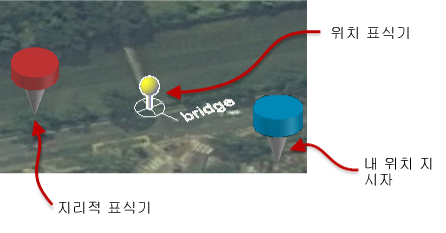

도면에 지리적 표식기를 삽입한 후 다음을 수행할 수 있습니다.
GEOREMOVE 명령을 사용하여 도면 파일에서 지리적 위치 정보를 제거할 수 있습니다. 지리적 표식기와 GIS 좌표계가 도면 파일에서 제거됩니다. 그러나 위치 표식기는 계속해서 도면 파일에 남아 있습니다.
