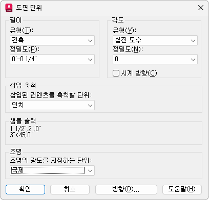

UNITS(명령) 찾기
다음과 같은 옵션이 표시됩니다.
측정 단위의 현재 표시 형식을 설정합니다.
값으로는 건축, 십진, 엔지니어링, 분수, 과학이 있습니다. 엔지니어링과 건축 형식을 사용하면 피트와 인치 단위로 표시되고 각각의 도면 단위가 1인치로 간주됩니다. 나머지 형식은 실제 단위를 나타낼 수 있습니다.
단위 정밀도는 선형 측정값에 표시되는 소수 자릿수 또는 소수 부분의 크기를 지정합니다.
현재 각도 형식과 현재 각도 표시의 정밀도를 지정합니다.
각도의 현재 표시 형식을 설정합니다.
각도에 대해 표시된 정밀도를 설정합니다.
다양한 각도 측정을 대해 다음 규칙이 사용됩니다.
양의 각도가 시계 방향 또는 시계 반대 방향으로 측정되는지 조정합니다.
현재 도면에 삽입된 블록 및 도면의 축척을 조정합니다.
현재 도면에서 사용되는 단위와 다른 단위로 작성된 블록이나 도면을 삽입하면 삽입 축척 값에 따라 불일치 단위가 수정됩니다. 블록이나 도면을 축척하지 않으려면 단위 없음을 지정합니다.
현재 도면에 삽입된 블록 또는 도면의 축척을 계산하는 방법에 대한 자세한 내용은 블록 단위 및 삽입 축척 정보를 참고하십시오.
원본 블록이나 대상 도면에서 삽입 축척을 단위 없음으로 설정하면 원본 내용 단위 및 대상 도면 단위 설정을 참조하여 축척 비율이 결정됩니다. 이러한 설정을 지정하는 방법에 대한 자세한 내용은 도면에 대한 블록 삽입 축척을 설정하려면을 참고하십시오.
미국식 측량 피트는 국제 피트 단위보다 백만당 2단위 정도 큰 기존의 측량 단위입니다. 이러한 단위 차이는 미국에서 매핑에 사용되는 축척의 경우에만 중요하게 적용되며, 미국식 측량 피트 설정은 AutoCAD 2017 기반 제품부터 도면 삽입 또는 부착에 대해서만 지원됩니다. 이전 버전에서 여는 도면에서는 미국식 측량 피트 설정이 단위 없음으로 처리됩니다.
현재 단위 및 각도 설정의 예를 표시합니다.
현재 도면의 포토메트릭 웹 라이트 광도에 대한 측정 단위를 조정합니다. 포토메트릭 웹 라이트는 삽입 축척을 사용하여 렌더링에 사용되는 단위를 결정하므로 삽입 축척을 단위 없음이 아닌 단위 스타일로 설정해야 합니다.
방향 조정 대화상자를 표시합니다.
