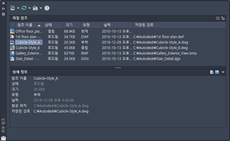

외부 참조 팔레트는 DWG 파일(xrefs), DWF, DWFx, PDF 또는 DGN 언더레이, 래스터 이미지, 점 구름(RCP 및 RCS 파일) 및 조정 모형(NWD 및 NWC 파일)과 같은 참조된 파일을 구성하고, 표시하고, 관리합니다.
DWG, DWF, DWFx, PDF 및 래스터 이미지 파일만 외부 참조 팔레트에서 직접 열 수 있습니다.

현재 도면에 참조를 표시합니다.
나열된 정보에는 참조 이름, 상태, 파일 크기, 파일 유형, 작성 날짜 및 저장된 경로가 포함됩니다.
참조 이름 열에는 항상 현재 도면이 첫 번째 항목으로 표시되며 그 뒤에는 부착된 순서대로 나열되는 추가 부착 파일이 표시됩니다.
다음과 같이 참조된 파일의 상태가 표시됩니다.
로드됨 - 참조된 파일이 도면에 현재 부착되어 있습니다.
언로드됨 - 참조된 파일이 도면에서 언로드되었습니다. 참조된 파일을 언로드하면 참조된 파일이 표시되지 않지만 다시 로드를 사용하여 다시 표시할 수 있습니다.
찾을 수 없음 - 참조된 파일이 유효한 검색 경로에 더 이상 존재하지 않습니다.
해석되지 않음 - 참조된 파일을 읽을 수 없습니다.
고립됨 - 참조된 파일이 해석되지 않음, 언로드됨 또는 찾을 수 없음 상태의 다른 파일에 부착되어 있습니다.
참조되지 않음 - 참조된 파일이 더 이상 사용 중이 아닙니다. 도면 내에서 모든 복제가 지워졌습니다.
다시 로드해야 함 - 호스트 도면이 열려 있는 동안 참조 파일이 업데이트/다시 저장되었습니다. 상태막대의 풍선 도움말에 외부 참조 파일이 변경되었음이 나타나면서 이 상태가 동시에 표시됩니다.
비교 가능 - 참조 파일이 변경되었으며 현재 로드된 항목과 디스크에 있는 파일의 차이점을 비교할 수 있습니다.
비교 중 - 참조 항목을 현재 차이점에 대해 비교 중입니다.
부착된 파일 참조의 크기입니다.
참조된 파일의 파일 유형입니다. 도면(외부 참조) 파일은 부착 또는 중첩으로 표시되고, 래스터 이미지의 파일 형식이 표시되며, DWF, DWFx, DGN 및 PDF 언더레이는 각각의 파일 유형으로 나열됩니다.
참조된 파일이 작성되었거나 마지막으로 저장된 날짜입니다.
참조된 파일이 부착될 때 도면과 함께 저장된 경로를 표시합니다.

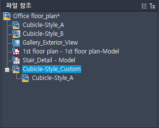

트리 뷰의 맨 위 단계에는 항상 현재 도면이 표시됩니다. 참조된 파일은 다음 단계에 표시됩니다. 자체적으로 내포된 파일 참조를 포함하는 참조된 파일을 열어 해당 하위 단계를 표시할 수 있습니다. 트리 뷰에서 선택할 때는 한 번에 하나의 파일 참조만 선택할 수 있습니다.
선택한 참조의 정보 또는 미리보기 이미지를 표시합니다.
상세 정보 모드를 표시하면 선택한 파일 참조의 특성이 보고됩니다. 각 파일 참조에는 코어 특성 세트가 있으며 참조된 이미지 등의 일부 파일 참조에는 파일 유형별 특성이 표시됩니다. 코어 상세 정보 세트에는 참조 이름, 상태, 파일 크기, 파일 유형, 작성 날짜, 저장된 경로, 발견된 경로 및 파일 버전(Autodesk Vault 클라이언트(AutoCAD LT에서는 사용할 수 없음)가 설치된 경우)이 포함됩니다. 일부 특성은 편집할 수 있습니다.
파일 참조 이름을 보여줍니다. 이 특성은 단일 파일 참조를 선택한 경우에만 편집할 수 있습니다. 여러 파일 참조를 선택한 경우에는 참조 이름에 *다양함*이 표시됩니다. 이 특성은 모든 파일 참조에 대해 편집할 수 있습니다.
파일 참조의 상태가 로드됨인지, 언로드됨인지 또는 찾지 못함인지를 보여줍니다. 이 특성은 편집할 수 없습니다.
선택한 파일 참조의 파일 크기를 보여줍니다. 언로드되었거나 찾을 수 없는 파일 참조의 크기는 표시되지 않습니다. 이 특성은 편집할 수 없습니다.
파일 참조가 부착인지 또는 중첩인지와 함께 이미지 파일 유형, DWF/DWFx 언더레이, DGN 언더레이, PDF 언더레이 또는 NWD/NWC 조정 모형을 나타냅니다. 이 특성은 편집할 수 없습니다.
그러나 파일 참조가 DWG 외부 참조라면 부착 또는 중첩 특성을 전환할 수 있습니다.
파일 참조가 마지막으로 수정된 날짜를 표시합니다. 이 날짜는 파일 참조가 언로드됨 또는 찾지 못함 상태이면 표시되지 않습니다. 이 특성은 편집할 수 없습니다.
선택한 파일 참조의 절대 경로를 표시합니다. 이 특성은 편집할 수 없습니다.
선택한 파일 참조의 저장 위치를 표시합니다. 이 경로는 참조된 파일이 저장된 위치이며 찾은 위치와 반드시 동일하지는 않습니다. 열기 버튼을 클릭하면 다른 경로나 파일 이름을 선택할 수 있는 열기 대화상자가 표시됩니다. 경로 필드에 직접 입력할 수도 있습니다. 이러한 변경 사항은 새 경로가 유효한 경우 저장된 경로 특성에 저장됩니다.
Autodesk Vault 클라이언트에서 정의된 파일 버전 특성입니다. 이 특성은 Vault에 로그인한 경우에만 표시됩니다.

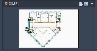

미리보기 이미지는 파일 참조 창에서 단일 파일 참조가 선택되는 경우에만 표시됩니다. 이 데이터 창에 다른 컨트롤이 없습니다. 참조 파일을 선택하지 않으면 미리보기 창에는 회색 필드가 표시됩니다. 미리보기를 사용할 수 없는 경우에는 "미리 볼 수 없습니다"라는 문자가 창 중앙에 표시됩니다.
