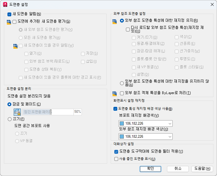

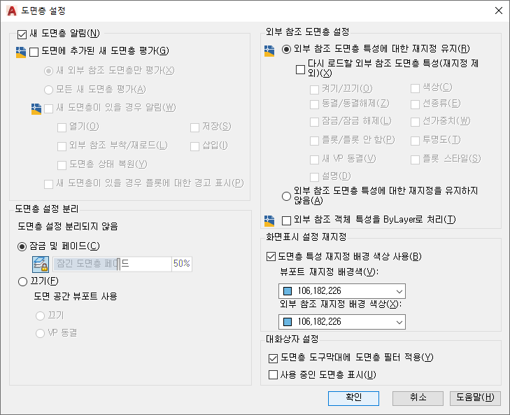

LAYER(명령)   찾기: 도면층 설정
새 도면층에 대해 알림이 수행되는 시기, 일부 도면층이 격리된 경우의 도면층 동작, 도면층 필터가 도면층 도구막대에 적용되는지 여부, 그리고 도면층 특성 관리자에서 뷰포트 재지정의 배경 색상을 조정합니다.
다음과 같은 옵션이 표시됩니다.
DWG 파일의 LAYEREVAL 설정에 따라 새 도면층의 평가 및 알림을 조정합니다.
도면에 추가된 새 도면층에 대해 검사합니다. (LAYEREVAL=0)
부착된 외부 참조에 추가된 새 도면층에 대해 검사합니다. (LAYEREVAL=1)
부착된 외부 참조에 추가된 새 도면층을 포함하여 도면에 추가된 새 도면층에 대해 평가합니다. (LAYEREVAL=2)
새 도면층 알림을 켭니다. (LAYERNOTIFY=0)
OPEN 명령 사용 시 새 도면층이 있으면 새 도면층 알림을 표시합니다. (LAYERNOTIFY=2)
외부 참조 부착 및 다시 로드 시 새 도면층이 존재하면 새 도면층 알림을 표시합니다. (LAYERNOTIFY=4)
도면층 상태 복원 시 새 도면층 알림을 표시합니다. (LAYERNOTIFY=8)
SAVE 명령 사용 시 새 도면층이 있으면 새 도면층 알림을 표시합니다. (LAYERNOTIFY=16)
INSERT 명령 사용 시 새 도면층이 있으면 새 도면층 알림을 표시합니다. (LAYERNOTIFY=32)
PLOT 명령 사용 시 새 도면층이 있으면 새 도면층 알림을 표시합니다. (LAYERNOTIFY=1)
격리되지 않은 도면층의 설정을 조정합니다.
분리 방법으로 잠금 및 페이드를 선택합니다.
선택되지 않은 도면층을 끄기로 설정합니다.
선택되지 않은 도면층을 끄기로 설정합니다(도면 공간에서).
선택되지 않은 도면층을 뷰포트 동결로 설정합니다(도면 공간에서).
현재 도면에서 외부 참조 도면층 특성 재지정을 조정합니다.
외부 참조 도면층 특성 재지정의 화면표시를 조정합니다. 외부 참조 종속 도면층의 특성은 다시 로드되지 않습니다. 외부 참조 도면층 특성에 대한 변경 사항은 유지됩니다(VISRETAIN =1 설정과 비슷함).
외부 참조 도면층 특성 자동 다시 로드를 켭니다(기본적으로 VISRETAINMODE가 0으로 설정됨. 즉, 참조된 도면층 특성이 동기화되지 않음).
켜기/끄기 외부 참조 도면층 설정이 외부 참조 도면의 도면층 설정과 일치하도록 자동으로 다시 로드됩니다.
동결/동결해제 외부 참조 도면층 설정이 외부 참조 도면의 도면층 설정과 일치하도록 자동으로 다시 로드됩니다.
잠금/잠금해제 외부 참조 도면층 설정이 외부 참조 도면의 도면층 설정과 일치하도록 자동으로 다시 로드됩니다.
플롯/플롯 안 함 외부 참조 도면층 설정이 외부 참조 도면의 도면층 설정과 일치하도록 자동으로 다시 로드됩니다.
새 VP 동결 외부 참조 도면층 설정이 외부 참조 도면의 도면층 설정과 일치하도록 자동으로 다시 로드됩니다.
설명 외부 참조 도면층 설정이 외부 참조 도면의 도면층 설정과 일치하도록 자동으로 다시 로드됩니다.
색상 외부 참조 도면층 설정이 외부 참조 도면의 도면층 설정과 일치하도록 자동으로 다시 로드됩니다.
선종류 외부 참조 도면층 설정이 외부 참조 도면의 도면층 설정과 일치하도록 자동으로 다시 로드됩니다.
선가중치 외부 참조 도면층 설정이 외부 참조 도면의 도면층 설정과 일치하도록 자동으로 다시 로드됩니다.
투명도 외부 참조 도면층 설정이 외부 참조 도면의 도면층 설정과 일치하도록 자동으로 다시 로드됩니다.
플롯 스타일 외부 참조 도면층 설정이 외부 참조 도면의 도면층 설정과 일치하도록 자동으로 다시 로드됩니다.
외부 참조 종속 도면층의 특성을 조정합니다. 현재 도면에서 외부 참조 종속 도면층에 적용한 모든 변경 사항은 현재 세션에서만 유효하며 도면에는 저장되지 않습니다. (VISRETAIN을 0으로 설정하는 것과 비슷함)
참조된 도면층에서의 객체 특성 표시를 조정합니다(XREFOVERRIDE 시스템 변수). 객체는 특성이 ByLayer로 설정된 것으로 취급되며, 모든 외부 참조 도면층은 자체 도면층 재지정 집합을 포함할 수 있습니다.
뷰포트 및 외부 참조 재지정에 대한 배경 색상 강조 표시를 조정합니다.
색상 리스트와 색상 선택 대화상자를 표시하며, 여기서 뷰포트 재지정의 배경 색상을 선택할 수 있습니다.
외부 참조 재지정에 대한 배경 색상을 선택할 수 있는 색상 선택 대화상자와 색상 리스트를 표시합니다.
현재 도면층 필터를 도면층 도구 모음에 표시된 도면층 리스트와 도면층 특성 관리자의 리스트에 적용할 것인지 여부를 조정합니다.
리스트 뷰에 빈 도면층을 나타내는 아이콘을 표시합니다. 도면층 수가 많은 도면에서 이 옵션을 제거하여 성능을 향상시킵니다.
