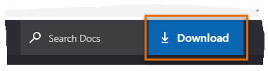

Visual Studio Code 페이지에서 다운로드를 클릭한 후 사용 중인 플랫폼에 맞는 다운로드를 선택합니다.
주:
AutoCAD AutoLISP Extension은 Windows 및 Mac OS에서만 지원됩니다. 64비트 버전의 Windows용 VS Code를 다운로드해야 합니다.
VS Code 설치 프로그램을 다운로드한 후 시작하고 화면의 지시를 따릅니다.
