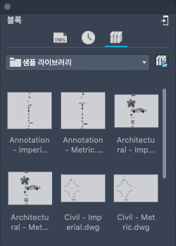

  • 블록 라이브러리의 블록을 표시합니다. 찾아보기를 클릭하여 도면 파일 또는 폴더를 지정합니다.
블록 라이브러리 탐색
  • 블록이 포함된 클라우드 저장소 파일 또는 폴더를 지정합니다. 이 방법을 사용하여 장치 간에 블록을 공유할 수 있습니다. 클라우드에 있는 블록 라이브러리는 팔레트에 나타납니다.
  • 하위 폴더를 두 번 클릭하여 해당 폴더의 내용을 표시합니다.
  • 라이브러리로 돌아가기를 클릭하여 이전 도면 또는 폴더로 돌아갑니다.
  • 드롭다운 메뉴에서 샘플 라이브러리를 선택하여 기존 블록 라이브러리에 액세스할 수 있습니다.

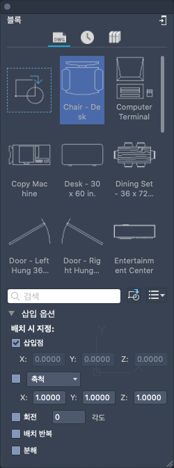

선택한 범주에 대한 블록을 표시합니다. 블록을 삽입하려면 다음 중 하나를 수행합니다.
  • 리스트에서 블록을 끌어 놓기
  • 블록 썸네일을 두 번 클릭
  • 블록 썸네일을 마우스 오른쪽 버튼으로 클릭하고 도면에 삽입 선택
  • 현재 도면 뷰에서 블록 아이콘을 클릭하여 삽입할 DWG 파일로 이동
주: 블록 리스트의 빈 영역을 마우스 오른쪽 버튼으로 클릭하면 블록 리스트 바로 가기 메뉴가 표시되지만, 블록 썸네일을 마우스 오른쪽 버튼으로 클릭하면 블록 바로 가기 메뉴가 표시됩니다.

삽입 옵션
삽입점
블록의 삽입점을 지정합니다. 이 옵션을 선택하면 포인팅 장치를 사용하거나 수동으로 좌표를 입력하여 블록 삽입 시의 삽입점을 지정합니다. 이 옵션을 선택 취소하면 지정된 좌표가 사용됩니다.
주: 블록을 끌어서 배치할 때는 적용되지 않습니다.
축척
삽입된 블록의 축척을 지정합니다. 이 옵션을 선택하면 X, Y 및 Z 방향에서 축척 비율을 지정합니다. X, YZ 축척 비율에 음수 값을 입력하면 블록이 해당 축을 중심으로 대칭 이미지로 삽입됩니다. 이 옵션을 선택 취소하면 지정된 축척이 사용됩니다.
주: 이 옵션을 선택하면 블록을 끌어서 삽입할 때 마지막으로 입력한 값이 사용됩니다. 축척을 묻는 프롬프트는 표시되지 않습니다.
회전
현재 UCS를 사용해 삽입된 블록의 회전 각도를 지정합니다. 이 옵션을 선택하면 포인팅 장치를 사용하거나 각도를 입력하여 블록의 회전 각도를 지정합니다. 이 옵션을 선택 취소하면 지정된 회전 각도가 사용됩니다.
주: 이 옵션을 선택하면 블록을 끌어서 삽입할 때 마지막으로 입력한 값이 사용됩니다. 회전을 묻는 프롬프트는 표시되지 않습니다.
반복 배치
블록 삽입의 자동 반복 여부를 조정합니다. 이 옵션을 선택하면 Esc 키를 눌러 명령을 취소할 때까지 추가 삽입점에 대한 메시지가 자동으로 표시됩니다. 이 옵션을 선택 취소하면 지정된 블록이 한 번 삽입됩니다.
분해
블록 삽입 시 구성 요소 객체로 자동 분해할지 여부를 조정합니다.
이 옵션을 선택하면 블록의 구성 요소 객체가 연관해제되고 원래 특성으로 되돌려집니다. 해당 블록이 삽입 시 분해된다는 표시가 있으면 커서에서 블록 미리보기가 자동으로 억제됩니다. BYBLOCK 색상을 사용하는 객체는 흰색입니다. BYBLOCK 선종류를 갖는 객체는 CONTINUOUS 선종류를 사용합니다.
이 옵션을 선택 취소하면 지정된 블록이 분해되지 않고 삽입됩니다.
주: 단일 축척 비율만 사용하여 이 옵션을 지정할 수 있습니다. 균일하지 않게 축척된 블록을 분해해야 할 경우 EXPLODE 명령을 사용하여 수동으로 이 작업을 수행할 수 있습니다.
