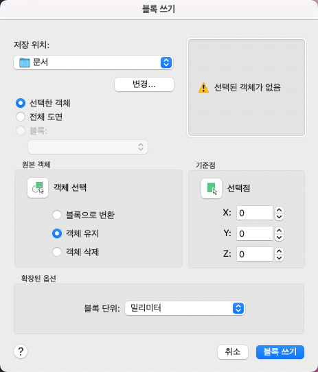

블록 쓰기 대화상자
객체를 저장하거나 블록을 파일로 변환합니다.
WBLOCK(명령)
도구 세트: 제도 탭 > 블록 패널 > 블록 쓰기.
요약
아무 항목도 선택하지 않았는지, 단일 블록을 선택했는지 아니면 블록 외의 객체를 선택했는지에 따라 블록 쓰기 대화상자에는 각기 다른 기본 설정이 표시됩니다.
옵션 리스트
다음과 같은 옵션이 표시됩니다.
저장 위치
파일의 새 이름 및 위치와 블록이 삽입될 때 사용될 측정 단위를 지정합니다.
파일 이름 및 경로
블록 또는 객체를 저장할 파일 이름 및 경로를 지정합니다.
찾아보기
표준 파일 선택 대화상자를 표시합니다.
미리보기
도면 파일에 쓰기 위해 선택한 객체의 미리보기를 표시합니다.
작성
블록과 객체를 지정하고 파일로 저장하며 삽입점을 지정합니다.
선택된 객체
객체를 파일로 저장하도록 선택합니다. 기준점을 지정하고 아래에서 객체를 선택합니다.
전체 도면
현재 도면을 다른 파일로 저장하도록 선택합니다.
블록
파일로 저장할 기존 블록을 지정합니다. 리스트에서 이름을 선택합니다.
원본 객체
블록 작성에 사용된 객체에 블록 작성 효과를 설정합니다.
객체 선택 버튼
파일로 저장할 하나 이상의 객체를 선택할 수 있도록 대화상자를 잠시 닫습니다.
블록으로 변환
선택된 객체를 파일로 저장한 후에 현재 도면 내의 블록으로 변환합니다.
객체 유지
선택한 객체를 파일로 저장한 후 이들 객체를 현재 도면에 그대로 유지합니다.
객체 삭제
선택한 객체를 파일로 저장한 후 현재 도면에서 삭제합니다.
기준점
블록의 기준점을 지정합니다. 기본값은 0,0,0입니다.
점 선택
삽입 기준점을 현재 도면에 지정할 수 있도록 대화상자를 임시로 닫습니다.
X
기준점의 X 좌표값을 지정합니다.
Y
기준점의 Y 좌표값을 지정합니다.
Z
기준점의 Z 좌표값을 지정합니다.
확장된 옵션
