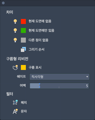

DWG 비교 바이저
설정 팔레트
차이점
현재 도면에만 있는 객체, 비교된 도면에만 있는 객체, 또는 두 도면에 공통된 객체를 켜거나 끕니다.
색상 견본. 현재 도면에만 있는 객체, 비교된 도면에만 있는 객체, 또는 두 도면에 공통된 객체의 색을 지정합니다.
비교에서 겹치는 객체의 표시 순서를 조정합니다.
구름형 수정기호
비교의 각 변경 사항 세트 주위에서 구름형 리비전을 표시하거나 숨깁니다. 구름형 리비전 표시 여부에 관계없이 변경 사항 세트는 동일합니다.
쉐이프
  • 직사각형. 각 변경 사항 세트 주위에 단일 직사각형 구름형 리비전을 작성해 변경 사항을 표시합니다.
  • 폴리곤. 변경 사항을 표시하기 위해 각 변경 사항 세트 주위에 폴리곤 구름형 리비전을 작성합니다.
여백. 변경 사항과 구름형 리비전 사이 여백을 제어합니다.
필터
비교에 해치 객체가 포함되는지 여부를 조정합니다.
비교에 문자 객체가 포함되는지 여부를 조정합니다.
