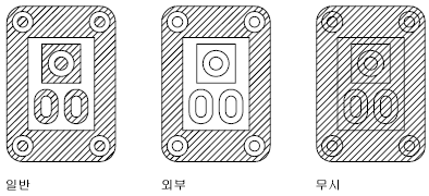

사용자 인터페이스에서 사용할 수 있는 고립영역 탐지 스타일에는 다음과 같이 4가지가 있습니다.
아래에는 세 가지 고립영역 탐지 스타일을 비교한 내용이 나와 있습니다.

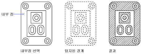

일반 고립영역 탐지를 사용하여 표시되는 내부 선택점을 지정하는 경우 고립영역이 해치되지 않은 상태로 유지되며 고립영역 내의 고립영역이 해치됩니다.
아래에서는 같은 선택점을 사용하는 옵션의 결과를 비교합니다.
주: 문자 객체는 고립영역으로 처리됩니다. 고립영역 탐지가 꺼져 있으면 문자 주위에 항상 직사각형 공간이 남습니다.
