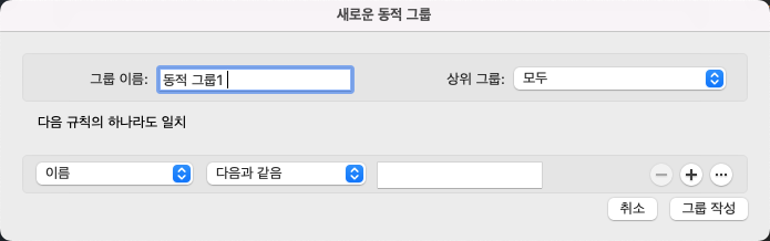

새 동적 그룹 대화상자
선택한 기준을 바탕으로 도면층을 그룹화합니다.
LAYER(명령)
메뉴: 형식 > 도면층: 새 동적 도면층 그룹
요약
도면층 팔레트에 동적 도면층 그룹을 추가하면 확장 시 규칙과 일치하는 도면층이 도면층 그룹 아래 도면층 리스트에 표시됩니다.
옵션 리스트
다음과 같은 옵션이 표시됩니다.
그룹 이름
도면층 그룹 이름을 입력할 수 있는 공간을 제공합니다.
상위 그룹
새 동적 도면층 그룹이 아래에 내포될 수 있는 모든 도면층 그룹의 리스트를 표시합니다.
규칙
도면층의 특성을 표시합니다. 하나 이상의 특성을 사용하여 도면층 그룹을 정의할 수 있습니다. 예들 들면, 빨간색 또는 파란색이며 사용 중인 모든 도면층을 표시하는 도면층 그룹을 정의할 수 있습니다. 두 개 이상의 색상, 선종류 또는 선가중치를 포함하려면 다른 규칙을 추가하고 다른 설정을 선택합니다.
Name
편집 필드에서 와일드카드 문자를 사용하여 도면층 이름을 필터링합니다. 예들 들면, *mech*를 입력하여 이름에 mech 문자가 있는 모든 도면층을 포함합니다.
동결 상태
도면층 동결 또는 동결해제를 선택합니다.
뷰포트 가시성
보이는 도면층(켜기) 또는 숨겨진 도면층(끄기)을 선택합니다.
잠금 상태
잠긴 도면층 또는 잠금해제된 도면층을 선택합니다.
플롯 상태
플로팅 또는 비플로팅 도면층을 선택합니다.
색상
선택한 색상과 일치하거나 일치하지 않는 도면층을 선택합니다. 색상 선택을 선택하여 색상 팔레트 대화상자를 표시합니다.
선종류
선택한 선종류와 일치하거나 일치하지 않는 도면층을 선택합니다. 관리를 선택하면 선종류 선택 대화상자가 표시됩니다.
선가중치
선택한 선가중치와 일치하거나 일치하지 않는 도면층을 선택합니다. 관리를 선택하면 선가중치 선택 대화상자가 표시됩니다.
투명도
지정한 투명도와 일치하거나 일치하지 않는 도면층을 선택합니다. 슬라이더를 끌어 투명도 레벨을 지정합니다.
플롯 스타일(명명된 플롯 스타일을 사용하는 도면에 적용)
선택한 명명된 플롯 스타일과 일치하거나 일치하지 않는 도면층을 선택합니다.
새 VP 동결 상태
새 뷰포트에서 동결 또는 동결해제된 도면층을 선택합니다.
뷰포트 색상
색상 재지정이 있고, 선택한 색상과 일치 또는 일치하지 않는 도면층을 선택합니다. 색상 선택을 선택하여 색상 팔레트 대화상자를 표시합니다.
뷰포트 동결 상태
현재 뷰포트에서 도면층을 동결할지 또는 동결해제할지 선택합니다.
뷰포트 선종류
선종류 재지정이 있고, 선택한 선종류와 일치 또는 일치하지 않는 도면층을 선택합니다. 관리를 선택하면 선종류 선택 대화상자가 표시됩니다.
뷰포트 선가중치
선가중치 재지정이 있고, 선택한 선가중치와 일치 또는 일치하지 않는 도면층을 선택합니다. 관리를 선택하면 선가중치 선택 대화상자가 표시됩니다.
뷰포트 투명도
투명도 재지정이 있고, 지정한 투명도와 일치 또는 일치하지 않는 도면층을 선택합니다. 슬라이더를 끌어 투명도 레벨을 지정합니다.
뷰포트 플롯 스타일(명명된 플롯 스타일을 사용하는 도면에 적용)
플롯 스타일 재지정이 있고, 선택한 명명된 플롯 스타일과 일치하거나 일치하지 않는 도면층을 선택합니다.
도면층
모형 공간 또는 뷰포트에서 사용되는 도면층 또는 사용되지 않는 도면층을 선택합니다.
규칙 제거
단일 규칙 또는 규칙 그룹을 제거합니다.
규칙 그룹 작성
규칙을 작성하고 그룹화합니다. 그룹화 규칙을 사용하면 복잡한 필터를 만들 수 있습니다.
규칙 추가
새 규칙을 추가합니다. 새 컨트롤 세트를 사용하여 도면층 특성 및 규칙에 대한 조건을 지정합니다.
그룹 작성
도면층 팔레트에 새 동적 그룹을 추가합니다.
