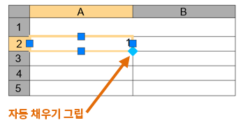

데이터 자동 삽입
자동 채우기 그립을 사용하여 테이블 내의 인접 셀들의 데이터를 자동으로 증가시킬 수 있습니다.
예를 들면, 날짜 열이 있는 테이블은 필요한 첫 번째 날짜를 입력하고 자동 채우기 그립을 끌어서 자동으로 입력된 날짜를 가질 수 있습니다.
하나의 셀을 선택하고 끌 경우, 1씩 증가하며 자동으로 숫자가 채워집니다. 이와 유사하게, 하나의 셀만 선택된 경우에는 날짜도 하루씩 증가하여 계산됩니다. 두 개의 셀이 한 주 떨어진 날짜로 수동으로 채워진 경우, 나머지 셀은 한 주씩 증가합니다.
