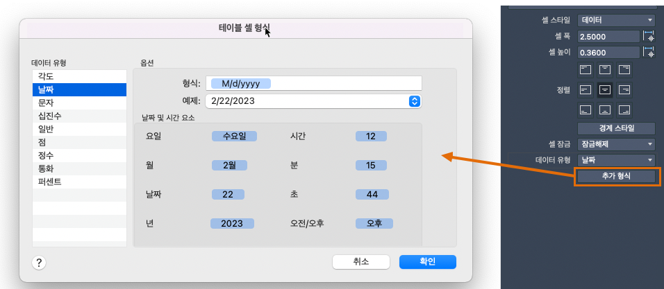

  3. 특성 검사기의 드롭다운 메뉴에서 데이터 유형을 선택합니다.
    선택한 데이터 형식에 따라 다른 형식 옵션이 표시됩니다.
  4. 형식을 정의합니다.
  5. 가능한 경우 추가 형식을 클릭하여 추가 형식 옵션이 있는 테이블 셀 형식 대화상자를 표시합니다.
  6. 사용 가능한 옵션에서 선택합니다.
  7. 확인을 클릭합니다.
