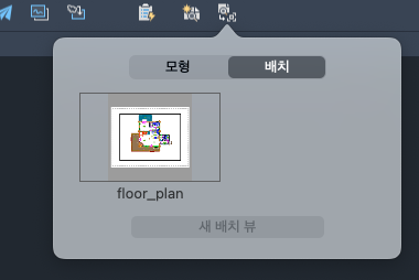

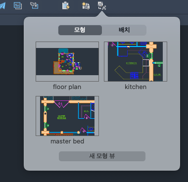

뷰 갤러리
명명된 뷰의 썸네일 이미지 중에서 선택해 뷰를 삽입하거나 뷰로 전환합니다.
뷰 갤러리에는 NEWVIEW 명령을 사용해 작성한 뷰가 배치됩니다. 뷰는 뷰 갤러리에서 직접 작성할 수도 있습니다.
모형 탭
배치가 활성 상태인 경우 모형 공간에 저장된 명명된 뷰를 선택하면 현재 배치에 뷰포트가 배치됩니다. 새 모형 뷰 삽입을 클릭하여 뷰를 작성해 활성 배치에 삽입합니다.
모형 공간이 활성 상태이면 임의의 명명된 뷰를 선택하여 해당 뷰로 전환합니다. 새 모형 뷰를 클릭하여 새 뷰를 작성해 뷰 갤러리에서 추가합니다.
배치 탭
배치에서 작성된 뷰를 선택하면 해당 뷰로 전환됩니다. 새 배치 뷰를 클릭하여 배치 뷰를 작성해 갤러리에 저장합니다.
