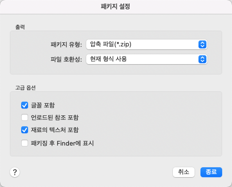

패키지 설정 대화상자
전송 패키지 출력을 구성하기 위한 추가 옵션을 지정합니다.
ETRANSMIT(명령)
도구막대: : 패키지 설정
요약
패키지에 대한 추가 구성 설정을 제공합니다.
옵션 리스트
다음과 같은 옵션이 표시됩니다.
내보내기
도면에서 선택한 도면요소를 내보낼지 현재 뷰포트에 표시된 도면요소를 내보낼지를 지정합니다. 유형별 내보내기에서 지정한 도면요소만 내보낼 수 있습니다.
Output
내보낼 수 있는 도면요소를 지정합니다.
패키지 유형
파일을 압축 파일(*.zip) 또는 폴더(파일 세트)로 패키지화할 수 있는 두 가지 옵션을 제공합니다. 압축 파일을 선택하면 파일이 zip 형식으로 패키지화됩니다. 폴더(파일 세트)를 선택하면 선택한 모든 파일이 폴더 하나에 저장됩니다.
파일 호환성
이전 버전의 AutoCAD와 호환되는 패키지를 만들 수 있는 옵션을 제공합니다.
고급 옵션
재료 텍스처를 내보내는 방법을 지정합니다.
글꼴 포함
패키지에 연관된 글꼴을 포함합니다.
언로드된 참조 포함
현재 도면에서 언로드된 외부 참조가 포함됩니다.
재료의 텍스처 포함
재료의 텍스처가 패키지에 포함됩니다.
패키징 후 Finder에 표시
패키지 위치가 표시되는 Finder 윈도우가 열립니다.
