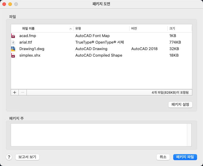

도면 패키지 대화상자
도면 및 종속성 파일 세트를 공유하기 위해 단일 단위로 패키지화합니다.
ETRANSMIT(명령)
도구막대:
요약
기본적으로 현재 도면과 연관된 모든 파일(예: 관련된 외부 참조, 플롯 스타일 및 글꼴)이 나열됩니다. 전송 패키지에 파일을 추가하거나 기존 파일을 제거할 수 있습니다.
리스트에 있는 시트를 사용할 수 없는 경우, 해당 시트는 전송 패키지의 다른 시트에 의해 외부 참조로 참조되며 사용 불가능한 시트는 전송 패키지에 자동으로 포함됩니다.
전송될 도면은 다음 범주 아래에 나열됩니다.
  • 현재 도면. 현재 도면과 연관된 파일을 나열합니다.
  • 사용자 추가 파일. 파일 추가 옵션을 사용하여 수동으로 추가된 파일을 나열합니다.
옵션 리스트
다음과 같은 옵션이 표시됩니다.
파일
전송 패키지에 포함할 파일 리스트를 표시합니다. 더하기(+) 및 빼기(-) 기호를 클릭하여 파일을 추가하고 제거할 수 있습니다.
패키지 설정
추가 전송 옵션을 지정하기 위한 패키지 설정 대화상자를 표시합니다.
패키지 주
전송 패키지와 관련된 주를 입력할 수 있는 공간을 제공합니다. 이 주는 전송 보고서에 포함됩니다.
보고서 보기
전송 패키지에 포함된 보고서 정보를 표시합니다. 사용자가 입력한 전송 주 및 전송 패키지가 제대로 작동하도록 하기 위해 수행해야 할 단계를 설명하는 자동 생성된 배포 주를 포함합니다. 예를 들어 SHX 글꼴이 전송 도면 중 하나에서 탐지되면 전송 패키지를 설치하는 시스템에서 해당 글꼴을 탐지할 수 있도록 이러한 파일을 복사할 위치를 지정하라는 메시지가 표시됩니다. 기본 설명 텍스트 파일을 작성한 경우 설명을 보고서에 포함할 수도 있습니다.
