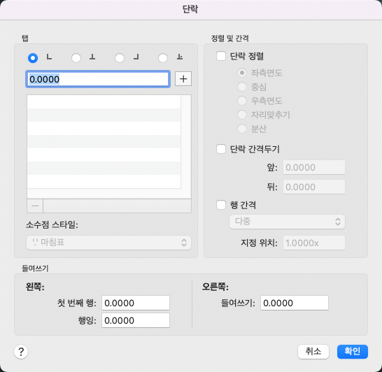

단락과 단락 첫 번째 행의 들여쓰기를 설정합니다.
MTEXT(명령)
도구 세트: : .
탭 멈춤, 들여쓰기, 단락 정렬, 단락 간격 및 단락 행 간격을 조정합니다.
다음과 같은 옵션이 표시됩니다.
단락에 사용할 탭 정지 및 소수점 스타일을 지정합니다.
탭 추가 및 제거를 포함한 탭 설정 옵션을 표시합니다. 왼쪽, 중심, 오른쪽 및 소수점 탭 설정 옵션이 있습니다. 내부 편집기 눈금자의 탭 선택 버튼에서도 탭을 설정할 수 있습니다.
현재 사용자 로케일을 기준으로 소수점 스타일을 설정합니다. 마침표, 쉼표 및 공백으로 소수점 스타일을 설정할 수 있는 옵션이 있습니다. 이 설정은 로케일 설정이 변경되더라도 도면과 함께 유지됩니다.
단락의 왼쪽 및 오른쪽 들여쓰기를 제어합니다.
첫 번째 행의 들여쓰기 값 또는 선택한 단락이나 현재 단락의 내어쓰기를 설정합니다.
선택한 단락 또는 현재 단락 전체에 들여쓰기를 적용합니다.
단락의 정렬 및 간격을 정의합니다.
현재 단락 또는 선택한 단락의 정렬 특성을 설정합니다.
현재 단락 또는 선택한 단락의 앞이나 뒤 간격을 지정합니다. 두 단락 사이의 거리는 위쪽 단락의 뒤에 오는 간격과 아래쪽 단락의 앞에 오는 간격의 합에 의해 결정됩니다.
현재 단락 또는 선택한 단락의 각 행 사이 간격을 설정합니다.
