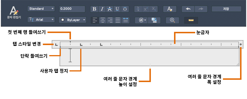

내부 문자 편집기
단일 또는 여러 줄 문자 객체를 작성하거나 수정합니다.
요약
여러 줄 문자에 사용할 문자를 다른 파일에서 가져오거나 붙여 넣고, 탭을 설정하고 단락, 행 간격 및 정렬을 조정하고 열을 작성 및 수정할 수 있습니다.
내부 문자 편집기에는 다음이 포함됩니다.
편집하기 위해 테이블 셀을 선택하면 내부 문자 편집기가 열 문자와 행 번호를 표시합니다.
