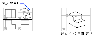

현재 뷰포트의 뷰를 사용하여 도면을 단일 뷰포트 뷰로 되돌립니다.
