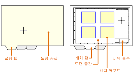

배치는 도면 시트 작성을 위한 2D 작업 환경입니다.
배치 내의 영역인 도면 공간에서는 제목 블록을 추가하고, 배치 뷰포트 내에서 모형 공간의 축척된 뷰를 표시하고, 도면의 테이블/일람표/주/치수를 작성할 수 있습니다.
도면 공간 왼쪽 아래 구석의 모형 탭 오른쪽에 있는 탭에서 하나 이상의 배치에 액세스할 수 있습니다. 여러 배치 탭을 사용하여 다양한 축척과 각기 다른 시트 크기로 모형의 여러 구성요소 상세 정보를 표시할 수 있습니다.
