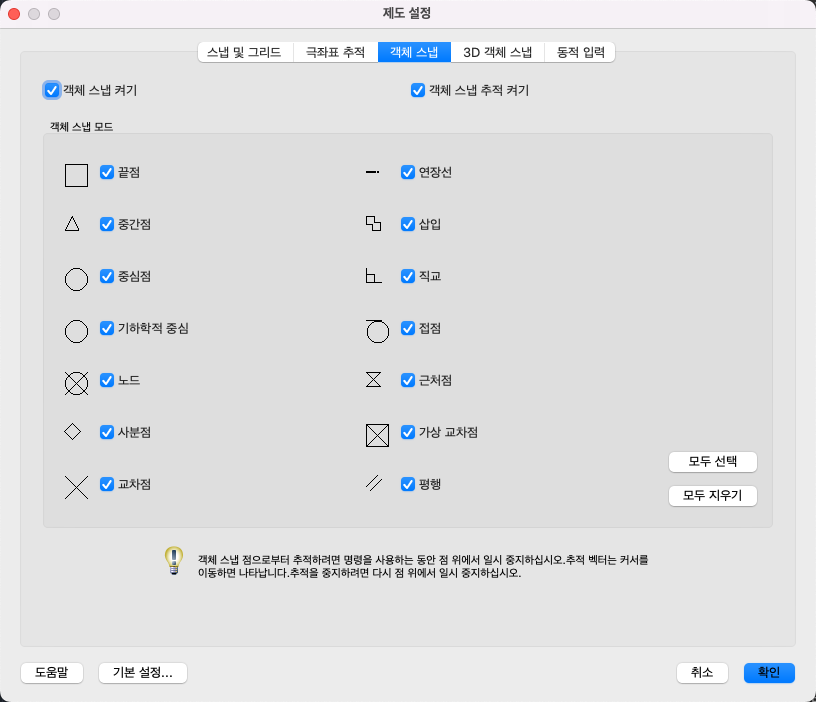

활성 객체 스냅 설정을 조정합니다.
DSETTINGS(명령)
메뉴: .
OSNAP이라고도 하는 활성 객체 스냅 설정을 사용하여 객체의 정확한 위치에 스냅점을 지정할 수 있습니다. 둘 이상의 옵션을 선택하면 선택된 스냅 모드가 적용되어 조준창 상자의 중심에 가장 근접한 점을 반환합니다. TAB 키를 눌러 옵션 사이를 순환할 수 있습니다.
활성 객체 스냅을 사용하면 명령이 진행 중일 때 객체에서 점을 지정하는 동안 객체 스냅 모드 아래에 선택된 객체 스냅이 활성화됩니다. (OSMODE 시스템 변수)
명령에서 점을 지정하면 커서는 객체 스냅 추적을 사용하여 현재 객체 스냅 모드를 기반으로 한 정렬 경로를 따라 추적할 수 있습니다. (AUTOSNAP 시스템 변수)
실행 중인 객체가 스냅될 때 설정할 수 있는 객체 스냅을 나열합니다.

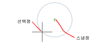

호, 원, 타원 또는 타원형 호의 중심점으로 스냅합니다.

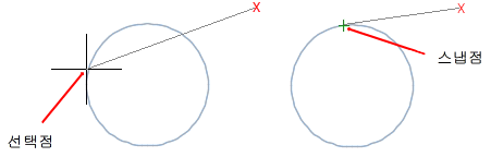

호, 원, 타원, 타원형 호, 폴리선 호 또는 스플라인의 접점으로 스냅합니다.
그리고 있는 객체가 하나 이상의 접점 스냅을 완성할 것을 요구할 경우 지연된 접점 스냅 모드는 자동으로 켜집니다. 이 모드를 사용하여 호, 폴리선 호 또는 원에 접하는 선이나 X선을 그릴 수 있습니다. 커서가 지연된 접점 스냅점 위로 지나가면 표식기와 AutoSnap 툴팁이 표시됩니다.

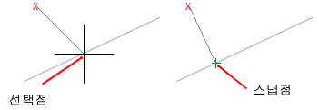

호, 원, 타원, 타원형 호, 선, 점, 폴리선, 광선, 스플라인 또는 X선과 같은 객체의 가장 근접한 점으로 스냅합니다.
