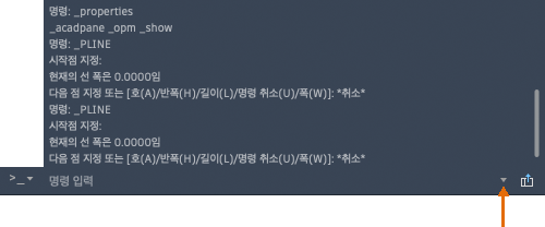

별도의 창을 열지 않고 확장된 명령 사용 내역을 표시할 수도 있습니다. F2 키를 누르거나 명령행 오른쪽 끝에 제공되는 컨트롤을 사용하여 확장된 명령 사용 내역을 볼 수 있습니다.
클릭하여 다음과 같이 명령 윈도우의 화면표시 및 동작을 수정할 수 있습니다.
