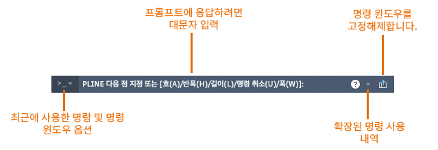

명령을 입력하고 나면 명령행에 일련의 프롬프트가 표시될 수 있습니다. 예를 들어, PLINE을 입력하고 첫 번째 프롬프트를 지정하고 나면 다음과 같은 프롬프트가 표시됩니다.
PLINE 다음 점 지정 또는 [호(A)/반폭(H)/길이(L)/명령취소(U)/폭(W)]:
이 경우 기본적으로 다음 점을 지정합니다. X, Y 좌표 값을 입력하거나 도면 영역에서 위치를 클릭할 수 있습니다.
다른 옵션을 선택하려면 대문자를 입력하여 옵션을 지정합니다. 대소문자는 구분되지 않습니다. 예를 들어, 폭 옵션을 선택하려면 w를 입력하고 Enter 키를 누릅니다.

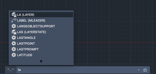

일부 명령에는 명령행에서 입력할 수 있는 약어 이름, 즉 명령 별칭이 있습니다. 예를 들어, circle을 입력하여 CIRCLE 명령을 시작하는 대신 c를 입력하고 Enter 키를 누르면 됩니다. 명령 제안 사항 리스트(표시되는 경우)에서 명령 이름 앞에 별칭이 표시됩니다. C(CIRCLE)

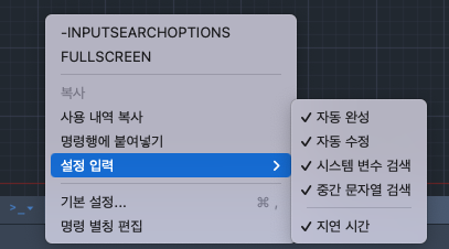

명령행 메뉴에서 이러한 옵션의 설정을 변경할 수 있습니다.
