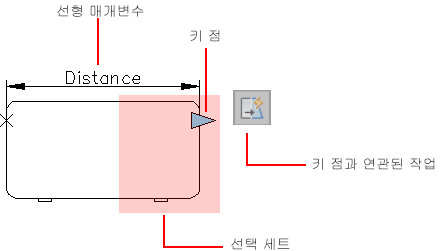

동적 블록 참조에는 삽입 후 도면에 참조가 표시되는 방식을 변경하는 사용자 특성 또는 그립(아래 그림 참조)이 포함되어 있습니다. 예를 들어 문의 동적 블록 참조는 도면에 해당 블록 참조를 삽입한 후 크기를 변경할 수 있습니다. 동적 블록을 사용하면 여러 정적 블록 정의 중 하나를 삽입하는 대신 쉐이프, 크기 또는 구성을 변경할 수 있는 블록 하나를 삽입할 수 있습니다.
매개변수를 사용하여 매개변수에 동작을 지정하여 동적 블록을 작성합니다.
주: 빨간색 그립은 동작 또는 조작을 수행할 수 있도록 그립이 활성화되었음을 나타냅니다.
