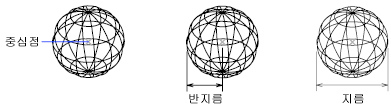

중심점 지정 또는 [3점(3P)/2점(2P)/Ttr-접선 접선 반지름(T)]: 점을 지정하거나 옵션을 입력합니다.
중심점
구의 중심점을 지정합니다.
중심점을 지정할 때 구는 중심축이 현재 UCS(user coordinate system: 사용자 좌표계)의 Z 축에 평행하도록 배치됩니다. 위도선은 XY 평면에 평행합니다.
반지름
구의 반지름을 정의합니다.
지름
구의 지름을 정의합니다.
