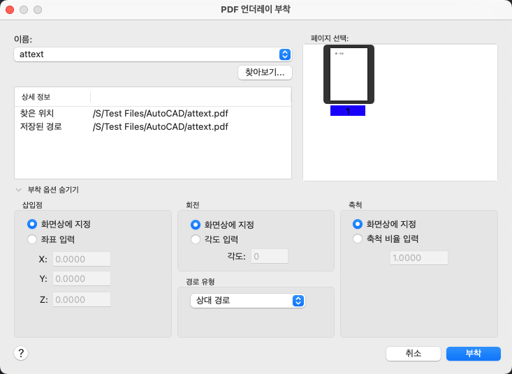

PDF 언더레이 부착 대화상자
부착한 PDF 언더레이의 삽입점, 축척 및 회전의 이름을 지정하고 배치 및 정의합니다.
PDFATTACH(명령)
메뉴: 삽입 > PDF 언더레이
옵션 리스트
다음과 같은 옵션이 표시됩니다.
이름
부착할 PDF 파일을 나타냅니다.
찾아보기
참조 파일 선택 대화상자(표준 파일 선택 대화상자)를 엽니다.
상세 정보
저장된 경로
PDF 파일을 부착할 때 도면과 함께 저장된 경로를 표시합니다. 경로는 경로 유형 설정에 따라 결정됩니다.
찾은 위치
PDF 파일의 경로를 표시합니다.
페이지 선택
PDF 파일에 있는 모든 페이지를 표시합니다. PDF 파일에 한 페이지만 있는 경우 그 페이지가 나열됩니다. Shift 또는 Cmd 키를 누른 상태로 부착할 페이지를 선택하여 여러 페이지를 선택할 수 있습니다.
부착 옵션 표시₩숨기기
부착할 PDF 언더레이에 대해 삽입점, 회전 및 축척을 지정할 수 있는 부착 옵션 섹션을 확장하거나 축소합니다.
삽입점
선택한 PDF 파일의 삽입점을 지정합니다.
화면상에 지정
명령 프롬프트 또는 좌표 입력 장치의 방향 입력입니다.
X
X 좌표값을 설정합니다.
Y
Y 좌표값을 설정합니다.
Z
Z 좌표값을 설정합니다.
회전
선택한 PDF 언더레이의 회전 각도를 지정합니다.
화면상에 지정
화면상에 지정을 선택한 경우, 대화상자를 종료하여 좌표 입력 장치로 객체를 회전하거나 명령 프롬프트에 회전 각도값을 입력할 수 있습니다.
각도
화면상에 지정을 선택하지 않은 경우, 대화상자에 회전 각도를 입력하십시오. 기본 회전 각도는 0(영)도입니다.
경로 유형
PDF 파일에 대한 전체(절대) 경로, 상대 경로 또는 경로 없음을 선택하고 PDF 파일의 이름을 선택합니다. 경로 없음 옵션의 경우 PDF 파일이 현재 도면 파일과 같은 폴더에 있어야 합니다.
축척
선택한 PDF 언더레이의 축척 비율을 지정합니다.
INSUNITS가 “unitless”로 설정되어 있거나 언더레이에 해상도 정보가 없는 경우, 축척 비율은 AutoCAD 단위의 언더레이 폭이 됩니다. INSUNITS가 밀리미터, 센티미터, 인치 또는 피트와 같은 값을 갖고 있으며 언더레이에 해상도 정보가 있는 경우, AutoCAD 단위로 언더레이의 실제 폭이 결정된 후에 축척 비율이 적용됩니다.
화면상에 지정
명령 프롬프트에서 또는 좌표 입력 장치를 사용하여 정보를 입력합니다. 화면상에 지정을 선택하지 않은 경우, 축척 비율 값을 입력하십시오.
축척 비율 필드
축척 비율의 값을 입력합니다.
