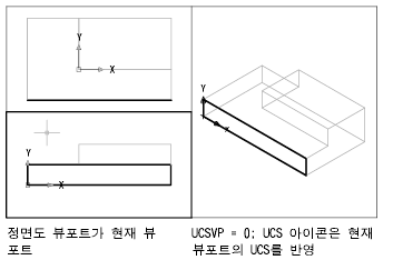

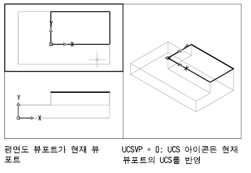

아래 그림에 예제가 표시되어 있습니다. 첫 번째 그림에서는 현재 뷰포트인 왼쪽 위, 즉 평면도 뷰포트의 UCS를 반영하는 등각투영 뷰포트를 보여줍니다.
두 번째 그림에서는 왼쪽 아래, 즉 정면도 뷰포트가 현재 뷰포트가 되는 경우 변경 사항을 보여줍니다. 등각투영 뷰포트의 UCS는 업데이트되어 정면도 뷰포트의 UCS를 반영합니다.
