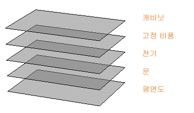

특정 기능이나 용도와 연관된 도면층에서 객체를 구성하여 이러한 레벨의 조정 기능을 얻을 수 있습니다. 도면층을 투명한 플라스틱 시트로 생각하면 도움이 될 수 있습니다.

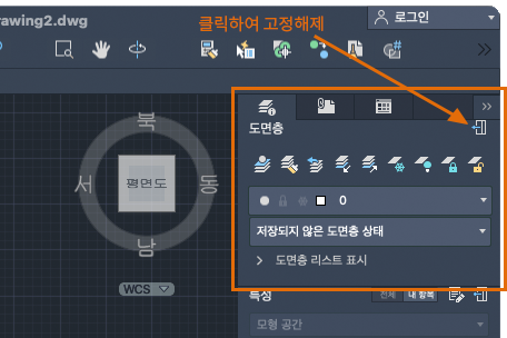

도면이 구성되는 방법을 보려면 도면층 팔레트를 사용하십시오. 기본적으로 도면층 팔레트는 특성 검사기 오른쪽 위에 고정됩니다. 팔레트 고정을 해제하여 팔레트 및 팔레트 내의 개별 열 크기를 조정합니다.

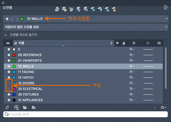

다음은 도면층 팔레트가 이 도면에 표시하는 내용입니다.
표시된 대로, 도면층 10 WALLS가 현재 도면층입니다. 모든 새 객체는 해당 도면층에 자동으로 배치됩니다.
가시성 열에서 두 도면층에 대한 원 아이콘이 채워지지 않은 것을 볼 수 있습니다. 이러한 도면층은 평면도에서 문과 전기 배선을 숨기기 위해 꺼져 있습니다.
각 도면층 이름은 두 자리 숫자로 시작합니다. 이 규칙은 도면층 순서가 알파벳을 기준으로 하지 않기 때문에 도면층 순서를 쉽게 조정할 수 있게 해줍니다.
다음은 도면층 특성 관리자에서 가장 일반적으로 사용되는 도면층 설정입니다. 설정을 켜거나 끄려면 해당 아이콘을 클릭합니다.

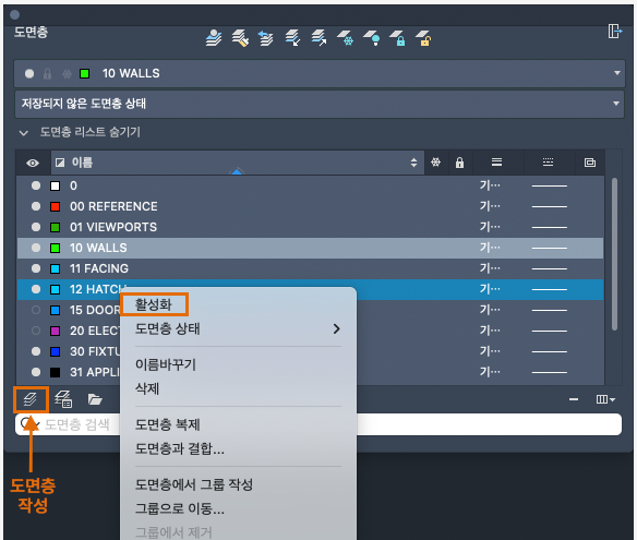

도면층을 작성하려면 표시된 버튼을 클릭하고 새 도면층의 이름을 입력합니다. 현재 도면층을 변경하려면 도면층 이름을 두 번 클릭하거나 도면층 이름을 마우스 오른쪽 버튼으로 클릭하고 활성화를 선택합니다.

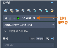

도면층 팔레트는 많은 공간을 차지하며, 항상 모든 옵션에 액세스해야 하는 것은 아닙니다. 가장 일반적인 도면층 컨트롤에 신속하게 액세스하려면 도면층 팔레트를 고정합니다. 객체를 선택하지 않으면 팔레트에는 다음과 같이 현재 도면층의 이름이 표시됩니다.

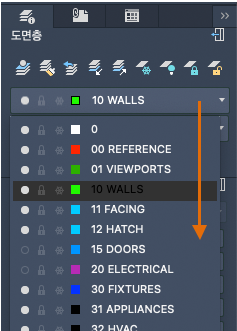

경우에 따라 작성한 객체가 올바른 도면층에 있는지 확인합니다. 이런 작업은 잊어버리기 쉽지만, 설정하기도 쉽습니다. 드롭다운 화살표를 클릭하여 도면층 리스트를 표시하고 리스트에서 도면층을 클릭하여 현재 도면층으로 만듭니다. 또한 리스트에서 원하는 아이콘을 클릭하여 해당 설정을 변경할 수 있습니다.
