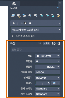

특성 검사기 팔레트는 필수 도구입니다. 기본적으로 특성 검사기 팔레트는 도면층 팔레트의 오른쪽 아래에 고정됩니다.
특성 검사기에는 중요한 모든 특성 설정 리스트가 표시됩니다. 사용 가능한 모든 필드를 클릭하여 현재 설정을 변경할 수 있습니다. 다음 예에서는 선택한 객체가 없는 경우 현재 색상이 ByLayer에서 빨간색으로 변경됩니다. 그러면 이후에 작성된 모든 객체에는 빨간색 색상 특성이 지정됩니다.

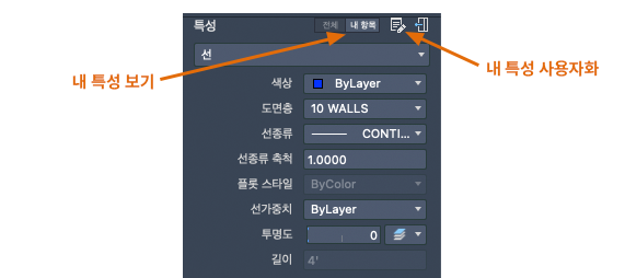

특성 검사기를 전환하여 선택한 객체의 모든 특성을 표시하거나 개인화된 특성 리스트를 표시할 수 있습니다. 내 특성 사용자화 버튼을 사용하여 개인화된 특성 리스트를 설정합니다.

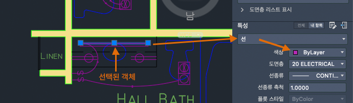

특성 검사기 팔레트를 사용하여 선택한 객체의 특성 설정을 확인하고 변경할 수 있습니다. 도면에서 객체를 클릭하여 선택할 경우 특성 검사기 팔레트에 표시되는 내용은 다음과 같습니다.
선택한 객체에 대한 현재 특성이 팔레트에 표시됩니다. 이러한 특성의 설정을 클릭하고 변경하여 해당 특성을 변경할 수 있습니다. "ByLayer"로 설정된 특성은 도면층에서 해당 설정을 상속합니다. 이전 예에서 20 ELECTRICAL 도면층에서 작성된 객체는 보라색인데 이는 보라색이 해당 도면층에서 객체의 기본 색상이기 때문입니다.

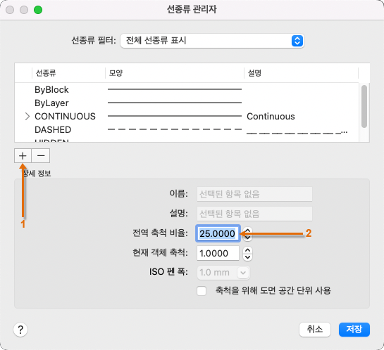

대시 및 기타 비연속 선종류는 특성 검사기 팔레트에서 지정됩니다. 먼저 선종류를 로드해야 선종류를 지정할 수 있습니다.
형식 메뉴에서 선종류를 클릭합니다. 이 작업을 수행하면 선종류 관리자 대화상자가 표시됩니다.
다음 단계를 수행합니다.
사용하려는 선종류를 로드하고 나면 원하는 객체를 선택하고 특성 팔레트에서 선종류를 지정할 수 있습니다. 또는 도면층 특성 관리자에서 원하는 도면층에 대한 기본 선종류를 지정할 수 있습니다.

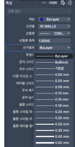

선가중치 특성을 통해, 선택한 객체에 대해 다양한 두께를 표시할 수 있습니다. 선의 두께는 뷰의 축척에 관계없이 일정하게 유지됩니다. 배치에서는 선가중치가 실제 단위로 표시되고 인쇄됩니다.
선가중치를 ByLayer로 설정한 상태로 두거나, 도면층의 선가중치를 재지정하는 값을 지정할 수 있습니다. 선가중치 미리보기가 동일하게 보이는 경우는 모니터에 대략적인 픽셀 폭으로 표시되기 때문입니다.
선가중치 화면표시를 제어하려면 LWDISPLAY 시스템 변수를 사용하거나 상태막대에서 선가중치 표시/숨기기 버튼을 전환합니다.
모니터에 선가중치가 어떻게 나타나든 관계없이, 객체는 항상 사용자가 지정하는 선가중치로 인쇄됩니다.
