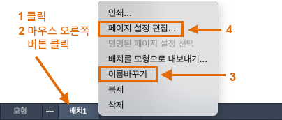

배치 탭에 액세스할 때는 먼저 (1) 해당 탭을 마우스 오른쪽 버튼으로 클릭한 다음 (2) 탭 이름을 (3) 배치 1보다 구체적인 이름으로 바꿔야 합니다. 특정 ANSI 또는 ISO 크기를 참조하는 이름을 선택하는 것이 좋습니다.
그런 다음, 페이지 설정(4)을 편집하여 배치 탭에 표시된 용지 크기를 변경합니다. 여기에는 여러 컨트롤이 있지만 그중에서 몇 개만 변경하면 됩니다. 먼저 시트의 크기를 지정합니다.

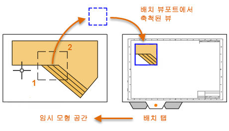

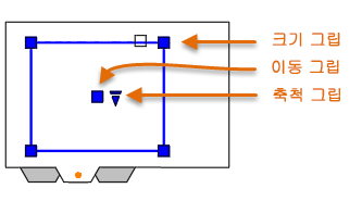

배치 뷰포트는 모형 공간의 축척된 뷰를 표시하기 위해 배치 탭에서 작성하는 객체입니다. 이를 모형 공간의 일부를 표시하는 폐쇄 회로 TV 모니터로 간주할 수 있습니다. 다른 객체를 선택할 때와 같은 방식으로 배치 뷰포트를 선택할 수 있습니다. 배치 뷰포트를 선택하면 뷰포트의 크기를 조정하고, 뷰포트를 이동하고, 뷰포트에 포함된 뷰의 축척을 지정하는 데 사용할 수 있는 여러 그립이 표시됩니다.

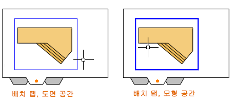

배치 탭에서 작업 중이라면 모형 탭으로 돌아가지 않고도 도면 공간과 모형 공간 간을 전환할 수 있습니다. 아래에 방법이 나와 있습니다. 그림과 같이 커서를 이동한 다음 배치 뷰포트 내부를 두 번 클릭하여 모형 공간에 액세스하거나, 배치 뷰포트 외부를 두 번 클릭하여 도면 공간으로 돌아갑니다. 모형 공간이 표시된 상태이면 배치 뷰포트의 경계가 더 두꺼워집니다.
기본적으로는 뷰를 초점이동하거나 객체(특히 해당 뷰포트에서만 표시되는 객체)를 약간 조정하려는 경우 배치 뷰포트를 통해 모형 공간에 액세스하게 됩니다.
새로 만들기 옵션과 MVIEW(뷰 만들기) 명령을 사용하여 도면 공간에서 추가 배치 뷰포트를 작성할 수 있습니다. 여러 배치 뷰포트에서 동일하거나 서로 다른 축척으로 모형 공간의 각기 다른 뷰를 표시할 수 있습니다.
나중에 다른 축척을 설정해야 하는 경우 배치 뷰포트를 선택하고 삼각형 축척 그립을 클릭합니다. 이 작업을 수행하면 축척을 선택할 수 있는 축척 리스트가 표시됩니다.

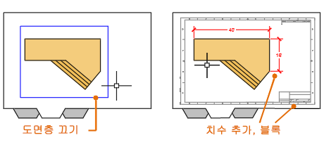

배치 탭에서 축척된 배치 뷰포트를 하나 이상 작성한 후에는 다음 단계에 따라 여러 공간 방법을 사용하여 도면에 주석을 추가합니다.
AutoCAD에는 뷰, 주, 레이블 및 치수 축척을 위한 네 가지 방법이 있습니다. 도면이 사용되는 방식에 따라 각 방법에는 이점이 있습니다. 다음은 각 방법에 대한 간략한 요약입니다.
