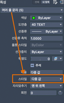

다른 여러 주석 기능과 마찬가지로 여러 줄 문자는 많은 설정을 제공합니다. STYLE 명령을 사용하여 이러한 설정을 문자 스타일로 저장하고 특성 검사기 팔레트의 문자 스타일 드롭다운 화살표를 클릭하여 저장한 문자 스타일에 액세스할 수 있습니다. 객체를 선택하지 않으면 현재 문자 스타일이 특성 검사기 팔레트에 표시됩니다.

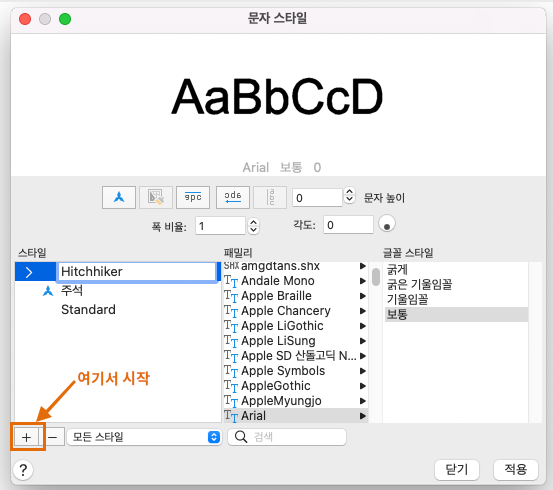

새 문자 스타일을 작성하려면 표시된 대로 제도 도구 세트에서 문자 스타일 컨트롤을 클릭합니다.
새 문자 스타일을 작성할 때 이름을 지정한 다음 글꼴 및 글꼴 스타일을 선택합니다.

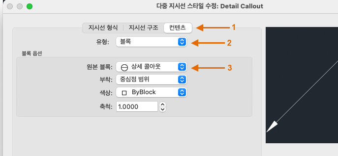

예를 들어 "상세 콜아웃" 스타일을 작성하려면 MLEADERSTYLE 명령을 시작합니다. 다중 지시선 스타일 관리자에서 추가
를 클릭하고 새 다중 지시선 스타일을 설명하는 이름을 선택합니다. 표시된 대로 컨텐츠(1)를 클릭하고 블록(2)을 선택한 다음 상세 콜아웃(3)을 선택합니다.
