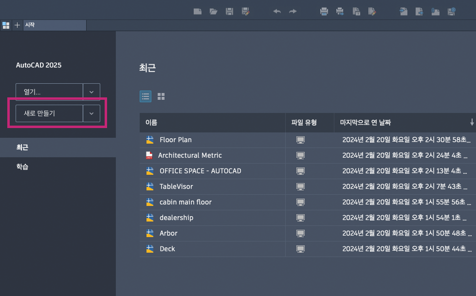

AutoCAD를 시작한 후 시작 탭에서 새로 만들기를 클릭하거나 새로 만들기 드롭다운 메뉴를 클릭하여 새 도면을 시작합니다.
새 도면인 Drawing1은 도면 영역 바로 위에 있는 새 탭에서 시작됩니다. 탭을 클릭하여 열려 있는 여러 도면 파일 간을 전환할 수 있습니다. 더하기 기호를 클릭하면 기본 템플릿을 사용하여 새 도면을 시작할 수 있습니다.
계속해서 도면을 시작하고 연 다음, 탭 간을 전환해봅니다. 도면 탭을 끌어 순서를 바꿀 수도 있습니다.

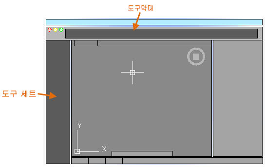

AutoCAD에는 도면 영역 왼쪽에 도구 세트가 포함되어 있습니다. 제도 탭에서 이 안내서에 나오는 거의 모든 명령에 액세스할 수 있습니다. 또한 도면 영역 위의 도구막대에는 새로 만들기, 열기, 저장, 인쇄, 명령취소 등 자주 사용되는 명령이 포함되어 있습니다.
AutoCAD에서 가장 중요한 요소는 도면 영역 아래쪽에 고정되는 명령 윈도우입니다. 명령 윈도우에는 프롬프트, 옵션 및 메시지가 표시됩니다.

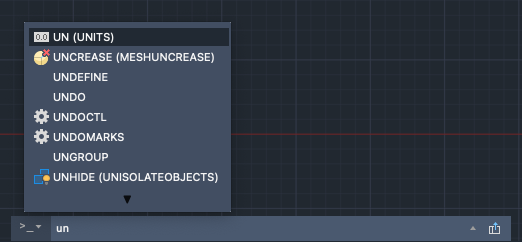

도구 세트, 도구막대 및 메뉴를 사용하는 대신 명령 윈도우에 명령을 직접 입력할 수 있습니다.
명령은 입력을 시작하면 자동으로 완성됩니다. 아래 예시처럼 선택 가능한 항목이 여러 개인 경우, 해당 항목을 클릭하거나 화살표 키와 Enter 키 또는 스페이스바를 눌러 원하는 항목을 선택할 수 있습니다.

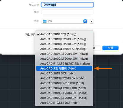

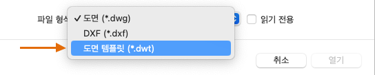

어떤 도면(.dwg) 파일이든 도면 템플릿(.dwt) 파일로 저장할 수 있습니다. 기존 템플릿을 기준으로 도면 템플릿 파일을 작성하려면 기존 도면 템플릿 파일을 열고 수정한 다음, 다른 파일 이름으로 저장합니다.

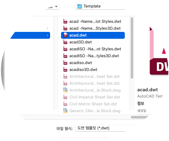

독립적으로 작업하는 경우 작업 기본 설정에 맞게 도면 템플릿 파일을 개발한 후 추가 피쳐에 대한 설정에 익숙해지면 그러한 설정을 추가할 수 있습니다. 기존 도면 템플릿 파일을 수정하려면 열기를 클릭하고 대화상자에서 도면 템플릿(*.dwt)을 지정한 후에 템플릿 파일을 선택합니다.

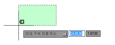

Esc 키를 눌러 이 사전 선택 작업을 취소할 수 있습니다.
