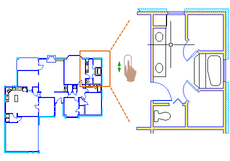

도면의 다른 뷰로 초점이동 및 줌합니다.
대부분의 사용자는 마우스를 포인팅 장치로 사용하지만, 동일한 조정 기능을 포함하는 트랙 패드 또는 다른 장치도 있습니다. 트랙 패드와 Magic Mouse는 둘 다 제스처 기능을 지원합니다.
객체 또는 사용자 인터페이스 옵션을 선택합니다.
마우스 오른쪽 버튼을 클릭하여 바로 가기 메뉴 표시
도면 뷰 초점이동
줌 확대 또는 줌 축소
명령 윈도우에서 ZOOM을 입력한 후 이전 옵션을 지정하여 다수의 이전 뷰로 돌아갈 수 있습니다.
이 작업을 수행하는 빠른 방법은 명령의 별칭을 입력하는 것입니다. 예를 들어, ZOOM에 대한 명령 별칭은 Z입니다.
이전 뷰가 표시됩니다.
ZOOM 명령에서 일반적으로 사용되는 다른 옵션은 윈도우와 범위입니다. 윈도우 옵션을 사용하면 표시할 영역의 직사각형 창을 지정할 수 있습니다. 범위 옵션을 사용하면 도면 영역에 모든 객체가 표시됩니다.
