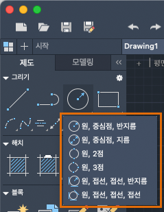

CIRCLE 명령의 기본 옵션으로 중심점과 반지름을 지정해야 합니다.
추가 원 옵션을 드롭다운에서 사용할 수 있습니다.
또한 명령 윈도우에 CIRCLE 또는 C만 입력하고 옵션을 지정할 수도 있습니다.

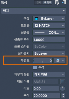

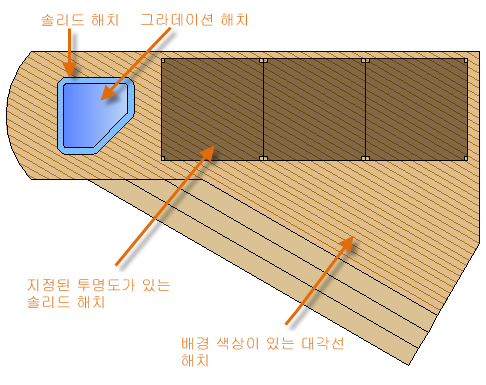

AutoCAD에서 해치는 선, 점, 쉐이프, 솔리드 채우기 색상 또는 그라데이션 채우기로 지정된 영역을 채우는 단일 복합 객체입니다.
HATCH 명령을 시작하면 해치 바이저가 일시적으로 표시됩니다. 이 바이저에서는 업계 표준 영국식 및 ISO 해치 패턴과 특수화된 많은 옵션 중에서 선택할 수 있습니다.
가장 간단한 절차는 바이저에서 해치 패턴 및 축척을 선택하고 객체로 완전히 둘러싸인 영역 내부를 클릭하는 것입니다. 해치 크기 및 간격을 조정하려면 축척 비율을 지정해야 합니다.
해치를 작성한 후 경계 객체를 이동하여 해치 영역을 조정하거나, 경계 객체 중 하나 이상을 삭제하여 부분적으로 경계가 지정된 해치를 작성할 수 있습니다.
다음은 솔리드-채움 해치 사용 방법에 대한 몇 가지 예입니다.

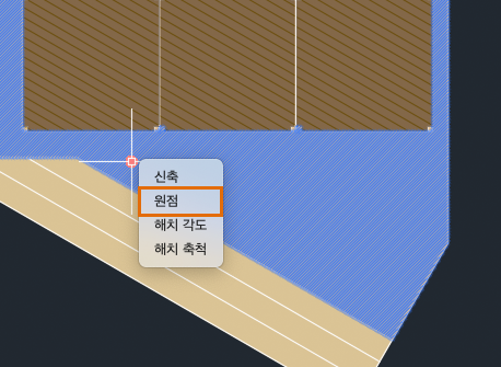

해치의 패턴을 정렬해야 하는 경우(예: 위의 데크 보드) 해치의 원점 그립 위로 마우스를 가져간 후 원점을 선택하여 정렬 점을 지정합니다.

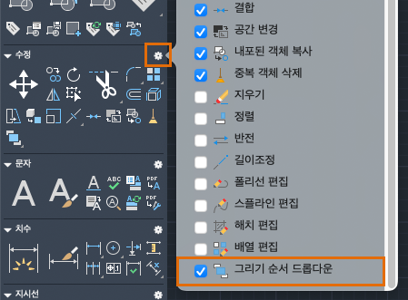

도구 세트의 수정 패널에서 여러 그리기 순서 옵션에 액세스할 수 있습니다. 수정 패널에서
을 클릭하고 그리기 순서 드롭다운을 선택하여 표시합니다.
드롭다운을 확장하면 모든 해치를 맨 뒤로 보내기, 선택된 객체를 맨 앞으로 보내기 등의 그리기 순서 옵션이 표시됩니다.
