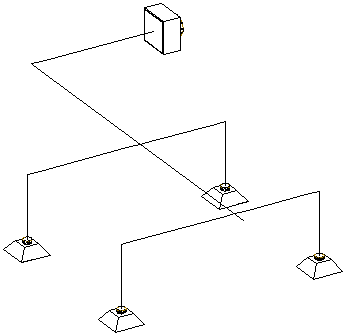

단선 시스템의 예

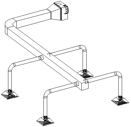

크기가 조정된 양선 덕트 시스템으로 변환된 도면 예
계산 중에 오류가 발생하면 이벤트 로그 보기를 클릭하여 오류에 대한 설명을 봅니다.
