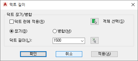

덕트 세그먼트를 끊거나 병합할 수 있습니다. 또한 덕트 세그먼트를 그리는 경우 자동으로 끊어지도록 선택할 수 있습니다.
기존 덕트 세그먼트의 특정 위치에 단일 끊기를 적용하려면
이렇게 하면 세그먼트에 한 번에 끊기만 적용되며 새 세그먼트 간의 연결은 유지됩니다.
다중 덕트 세그먼트를 끊거나 병합하려면
를 클릭합니다. 찾기
| 원하는 작업… | 할 일... |
| 전체 런에 해당 길이 적용 | 덕트 런에 적용을 선택합니다. |
| 수정할 덕트 세그먼트를 수동으로 선택 | |
| 세그먼트 끊기 | 끊기를 선택하고 덕트 길이 값을 입력합니다. |
| 다중 세그먼트 병합 | 병합을 선택하고 객체 선택 아이콘을 클릭한 후 병합할 세그먼트를 선택합니다. 주: 세그먼트를 병합할 때에는 세그먼트 결합을 위해 부속을 교차할 수 없습니다.
크기 조정
절단 길이 지정
예를 클릭합니다.
절단 길이에서 원하는 길이를 선택합니다.
