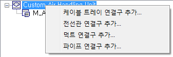

다음 절차를 사용하여 블록 기반 다중 뷰 부품에 연결구를 추가할 수 있습니다. 연결구를 정의하면 부품 크기를 도면의 다른 빌딩 시스템 객체에 지능적으로 연결할 수 있습니다. 다중 뷰 부품의 각 부품 크기에 대해 연결구를 하나 이상 정의할 수 있습니다. 도메인, 시스템 유형, 쉐이프 및 크기와 같은 고유한 부품 특성을 각 연결구에 지정할 수 있습니다. 일반적으로 부품은 최소한 하나의 연결구를 가집니다. 그러나 연결구가 없는 부품을 작성할 수도 있습니다. 자세한 내용은 블록 기반 부품의 연결구를 참고하십시오.
부품 패밀리에 대한 상황에 맞는 메뉴의 예 표시

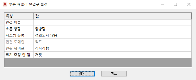

부품 패밀리 연결구 특성 대화상자가 표시됩니다.
부품 패밀리 연결구 특성 대화상자
| 지정 대상 | 값 셀을 클릭한 다음 수행할 작업 |
| 이름 | 설명하는 이름을 입력합니다. |
| 연결 쉐이프 | 리스트에서 쉐이프를 선택합니다. 사용 가능한 쉐이프는 연결구의 도메인에 따라 달라집니다. |
| 흐름 방향 등의 추가 특성 | 리스트에서 선택합니다. 사용 가능한 추가 특성은 연결구의 도메인에 따라 달라집니다. |
| 크기 조정 안 됨 | True 또는 False를 선택합니다. True를 선택하면 연결구의 크기가 지정되지 않을 수 있으며 크기가 지정되지 않은 세그먼트를 사용하여 유효한 연결을 작성할 수 있습니다. |
이러한 특성은 모든 부품 크기의 해당 연결구에 지정됩니다.

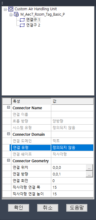

특성 팔레트가 표시됩니다.
연결구 특성 팔레트의 예
| 지정 대상 | 할 일... |
| 연결구 위치 | p(위치)를 입력하거나 연결 위치에 대해 |
| 한 점으로 연결 구성요소를 그리는 방향 | n(법선)을 입력하거나 연결 방향에 대해 |
| 두 점으로 연결 구성요소를 그리는 방향 | n(법선)을 입력하고 첫 번째 점을 선택한 다음 두 번째 점을 선택합니다. 팔레트의 연결 방향이 업데이트됩니다. |
| 연결 유형 | 특성 팔레트에서 연결 유형으로 하나의 유형을 선택합니다. |
| 연결구 회전 | 특성 팔레트에서 회전에 각도 값을 입력합니다. 일반적으로 회전 값은 0(영)입니다. |
| 연결구 크기 | 특성 팔레트에서 크기 특성에 숫자를 입력합니다. 크기 특성은 연결구의 쉐이프에 따라 달라집니다. |
