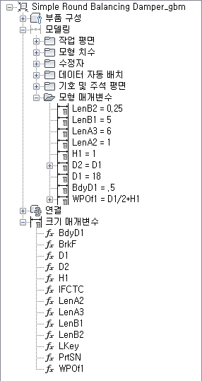

파라메트릭 부품의 모형 매개변수는 모형의 기본 부품 크기를 정의하며 나중에 정의하는 실제 부품 크기의 자리 표시자 역할을 합니다. 그런 다음 부품의 크기 매개변수가 실제 부품 크기를 정의합니다. 모형 매개변수와 크기 매개변수 간에는 직접적인 연관성이 있습니다. 부품 모형에 모형 매개변수를 추가하면 해당 크기 매개변수도 추가됩니다.
원형 댐퍼의 모형 및 크기 매개변수

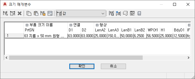

크기 매개변수 대화상자에서 크기 매개변수 값을 지정하여 파라메트릭 부품의 부품 크기를 정의합니다.
원형 댐퍼의 크기 매개변수
크기 매개변수 대화상자에는 다음 3가지 모드가 있습니다.

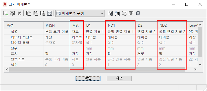

전선관 컨텐츠의 크기 매개변수 대화상자가 업데이트되어 외부(공칭) 지름(ND1, ND2) 및 재료(Mat)에 대한 개별 치수가 추가되었습니다(다음 그림 참고). 이전 릴리즈에서는 실제 지름(D1, D2)만 컨텐츠 작성기에서 제공되었습니다.
크기 매개변수 대화상자의 매개변수 구성 모드에서 부품 패밀리에 비 그래픽 매개변수를 추가할 수도 있습니다. 예를 들어, 재료나 제조업체에 대한 정보를 추가할 수 있습니다.
