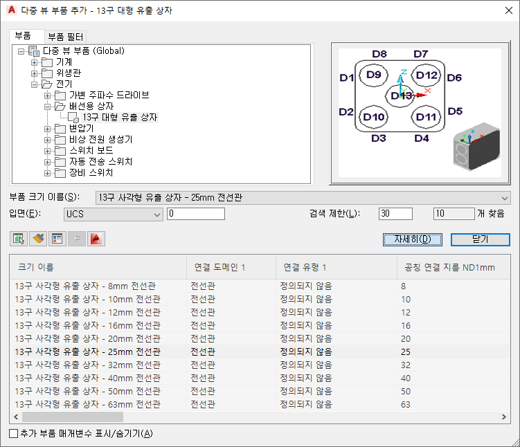

현재 설계에 통합할 수 있는 부품에 직접 액세스할 수 있는 추가 및 수정 대화상자에서 부품 카탈로그를 검색할 수 있습니다. 부품 카탈로그에서 부품을 선택할 경우 부품 패밀리에 정의된 특정 부품 크기를 선택할 수 있습니다.
또한 다중 뷰 부품 추가 대화상자 및 다중 뷰 부품 수정 대화상자에서 부품 필터 탭을 사용하여 특정 부품 크기를 찾기 위해 부품 패밀리를 조회할 부품 특성을 지정할 수 있습니다. 자세히를 클릭하여 부품 패밀리에서 사용할 수 있는 부품 크기를 볼 수 있습니다. 사용 가능한 부품 크기는 탐색하기 쉬운 부품 크기 테이블에 표시됩니다. 테이블에 모든 매개변수를 표시하려면 추가 부품 매개변수 표시/숨기기를 선택합니다.
주: 가시적 속성의 초기 값은 컨텐츠 작성기의 크기 매개변수 대화상자에 있는 매개변수 구성 뷰에서 설정합니다.
