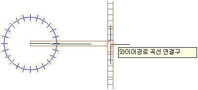

모든 빌딩 시스템 객체와 마찬가지로, 전기 객체에는 객체가 서로 지능적으로 연결되고 연결된 런을 따라 정보를 전달할 수 있게 해 주는 연결구가 있습니다. 전기 설비를 그릴 때 두 가지 유형의 AutoCAD MEP 2025 툴셋 스냅을 사용하여 이러한 지능적인 연결을 구성합니다.
모든 AutoCAD MEP 2025 툴셋 스냅과 마찬가지로, 전기 스냅과 와이어 경로 스냅에는 다음과 같은 두 가지 하위 유형이 있습니다.
전기 스냅을 사용하여 배선용 상자를 라이트에 배선
와이어 경로 스냅을 사용하여 한 케이블 트레이를 다른 케이블 트레이에 연결
