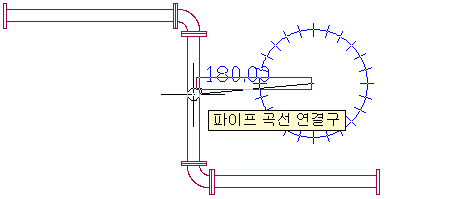

AutoCAD MEP 2025 툴셋 스냅을 사용하면 다음 파이프 분기 추가 예에 표시된 것처럼 적절한 부속이 자동으로 삽입됩니다.
파이프 곡선 연결구를 사용하여 기존 런에 파이프 스냅
삽입된 부속이 있는 결과 분기
