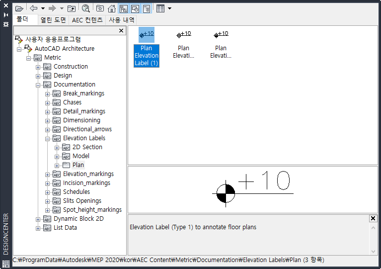

DesignCenter의 AEC 컨텐츠에서 도구를 작성하려면
  1. 홈 탭작성 패널도구 드롭다운도구 를 클릭합니다.
  2. 새 도구를 작성할 도구 팔레트를 엽니다.
  3. 다음을 클릭합니다. 삽입 탭 컨텐츠 패널 컨텐츠 드롭다운 Design Center .
  4. DesignCenter에서 AEC 컨텐츠 탭을 클릭하고 작성할 도구를 선택할 수 있는 AEC 컨텐츠 항목으로 이동합니다.
  5. 항목을 도구 팔레트로 끕니다.
    도구 팔레트에 새 도구가 삽입됩니다.
  6. 필요한 경우 새 도구에 대한 추가 특성을 정의합니다.
