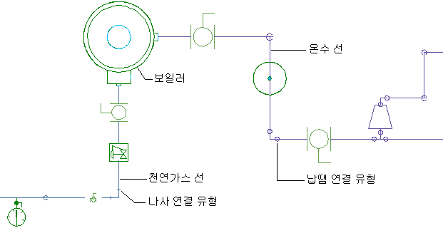

그래픽 단선 화면표시는 축척이 조정되지 않은 구성요소를 사용하여 덕트 시스템의 일반화된 라우팅을 표시합니다. 장비는 스키매틱 기호로 표시되지만 부속 또는 접합 유형이 표시되지 않습니다. 구성요소 및 장비 기호의 크기는 실제 크기가 아니라 물리적인 모형 위치와 연관됩니다.
다음 예에서는 천연가스 선과 온수 선이 보일러에 연결되어 있습니다. 레두셔, 압력 조정기 및 압력 게이지를 비롯한 덕트의 인라인 구성요소 및 덕트는 단선 기호로 표시됩니다. 보일러는 축척이 조정된 양선 구성요소로 표시됩니다. 가스 선에는 나사이음 연결이, 온수 선에는 납땜 연결이 사용됩니다. 연결 유형이 부속에 표시되어 있습니다.
