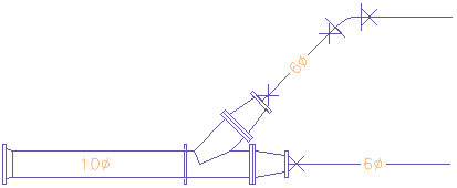

덕트 시스템은 단선, 그래픽 단선 화면표시, 양선으로 표시될 수 있습니다. 각각의 변형은 다시 3D 모형의 실제 위치를 참조합니다.
덕트 시스템을 단선 또는 양선으로 지정할 필요가 없습니다. 덕트 세그먼트 및 부속과 같은 부품을 사용하여 한 번만 시스템을 작성하면 됩니다. 덕트 시스템에 있는 부품은 단선과 양선 중 어느 쪽으로 표시되는지에 상관없이 부품 유형, 크기, 연결 유형과 같은 특성을 유지합니다. 화면표시 구성 및 시스템 정의를 사용하여 덕트 시스템의 단선 또는 양선 화면표시를 제어할 수 있습니다. 도면에서 화면표시 구성을 단선 또는 양선으로 전환할 수 있습니다. 공칭 덕트 크기를 기준으로 단선 및 양선 화면표시 조합을 사용하려면 덕트 시스템의 시스템 정의와 도면에 대한 적절한 화면표시 구성을 함께 사용합니다.
그래픽 단선, 단선 또는 양선을 결합하여 같은 도면에 표시할 수 있습니다. 단선 화면표시를 사용하여 예비 배치를 작성하거나, 공간을 할당하거나, 복잡한 도면에서 좀더 간단하게 시스템을 표시할 수 있습니다. 플롯용으로는 같은 도면에서 양선, 단선 및 그래픽 단선 화면표시를 결합할 수도 있습니다. 지름이 큰 덕트 시스템을 축척이 조정된 양선으로 표시하고, 지름이 중간 정도인 시스템을 축척이 조정된 단선으로 표시하며, 지름이 작은 시스템을 그래픽 단선으로 표시할 수 있습니다. 다음 그림에서 지름이 큰 시스템은 양선으로 나타나고 지름이 작은 시스템은 단선으로 나타납니다.
