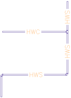

시스템 그룹은 개별 시스템 특성을 변경하지 않고 관련 시스템을 연관시킵니다. 따라서 화면표시 유연성을 유지하면서 단일 도면 내에서 서로 다른 여러 시스템을 연결할 수 있습니다. 제한없는 수의 개별 시스템을 포함하도록 시스템 그룹을 정의할 수 있습니다.
예를 들어, 재순환 온수 선을 공급 온수 선에 연결하는 경우를 가정해 볼 수 있습니다. 두 시스템 정의 모두를 비식수라는 같은 시스템 그룹에 지정합니다. 파이프 런을 그릴 때 재순환 선을 공급관에 연결하면서 여전히 연결된 파이프 시스템을 유지할 수 있습니다. 다음 파이프 런은 재순환 선(HWC)을 공급관(HWS)에 연결하는 방법을 나타냅니다.
두 시스템이 같은 시스템 그룹에 지정되어 있지 않은 경우 연결을 시도하면 받아들이는 런의 시스템과 일치하도록 연결하는 런의 시스템을 변경하라는 메시지가 표시됩니다. 연결하는 런의 시스템을 변경하지 않으면 받아들이는 런에 연결하기 위해 적절한 부속이 삽입되더라도 시스템은 연결되지 않습니다. 연결하는 런이 시스템의 일부가 아니기 때문에 시스템에서 변경된 사항은 연결하는 런에 적용되지 않습니다.
