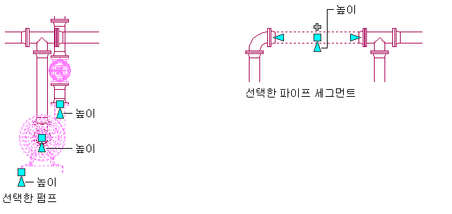

입면 그립(

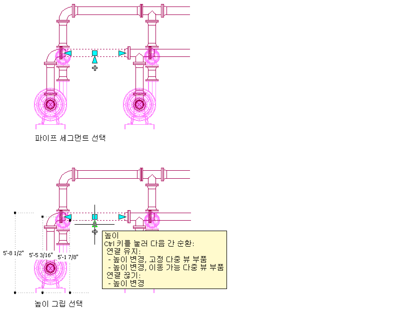

)을 사용하면 모형 뷰에서 세그먼트 맨 위, 중심선 또는 맨 아래에 상대적으로 부품 및 파이프 세그먼트의 입면을 수정할 수 있습니다.
파이프 세그먼트 또는 부품이 다른 객체에 연결되어 있는 경우 파이프 객체의 입면을 수정할 때 연결 상태를 유지할지 여부를 지정할 수 있습니다.

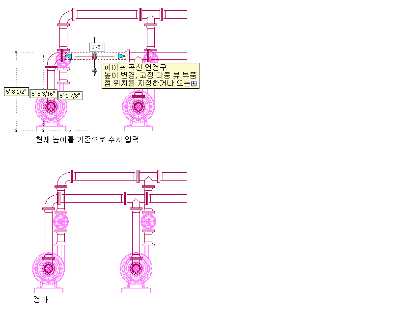

다음 예에서는 파이프 세그먼트의 입면을 수정합니다. 밸브 휠 손잡이의 점검 공간을 좀더 확보할 수 있도록 현재 입면을 기준으로 수평 파이프 세그먼트를 일정 치수만큼 올립니다. 그 결과 연결된 객체가 조정되어 연결이 유지됩니다.
파이프의 입면 수정
