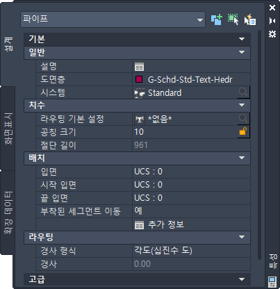

시작 입면 끝 입면 |
파이프 세그먼트 시작점 및 끝점의 입면을 지정합니다. ![]() 특성 팔레트의 시작/끝 입면 |
